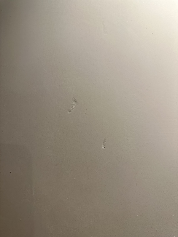

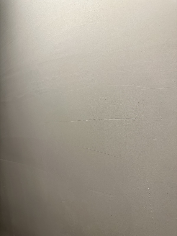

Dag Allemaal,
Zojuist de woonkamer, gang en het plafond laten stucen door een bedrijf.
Nu ik de lampen aan doe zie ik de volgende dingen op de muur verschijnen. Is dit acceptabel of niet?
Hoop dat jullie me kunnen helpen :).
Groetjes

Ik zie niets onacceptabels.

Ja ik snap t niet helemaal, ik heb ze via de telefoon toegevoegd, maar ik zie ze niet verschijnen op tweakers
  • JesseJellema
  • Registratie: Februari 2018
  • Laatst online: 03-03 10:13
sypie schreef op zondag 5 maart 2023 @ 21:17:
Nog voordat de foto's er staan: wat voor stucwerk heb je afgesproken? Behangklaar, sausklaar, ruw stucwerk, vlak & strak?
Vlak en strak, ik ga het zelf schilderen. Sommige stukken snap ik dat het lastig is om daar met gereedschap bij te komen, maar ik vroeg me vooral
Af wat jullie van de foto’s vinden

  • Dentheman
  • Laatst online: 23:44
Dentheman
Zie signature
Dit lijkt mij 'redelijk' behangklaar afgeleverd . . .
Maar als je hebt afgesproken dat het sausklaar wordt afgeleverd zou ik de stucadoor vragen wat hij hier zelf van vindt . . . Het is in dat geval namelijk onacceptabel.
Zie ondertitel

JesseJellema schreef op woensdag 8 maart 2023 @ 08:45:

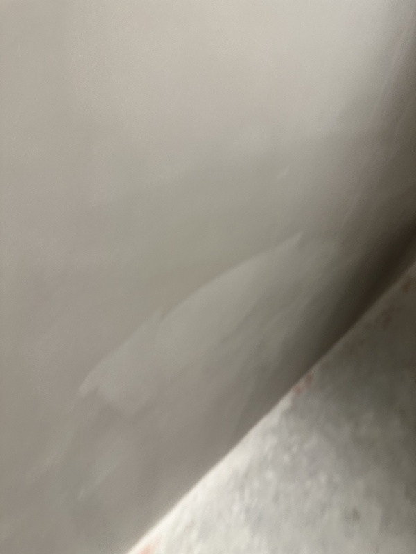

Tsja, dit gaat echt niet fraai worden als je hier overheen gaat schilderen. Ik zou dit niet accepteren.
  • Koekstra

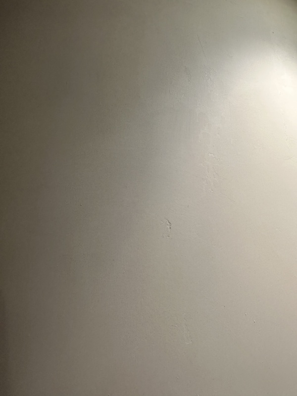

Dit mist de laatste fase van afwerken nog.
Weet je zeker dat er al is opgeleverd?
Is het werk wel recht/haaks/vlak? Indien JA, is hier nog wel wat van te maken, maar daar moet meneer smeer nog wel even een dagje voor terug komen ben ik bang :-)
  • da_PSI
  • Laatst online: 21-10 00:31
Ik ben het eens met Koekstra, het lijkt erop dat hij nog een dagje moet terug komen. Lijkt dat het nog niet afgewerkt is.

Een groot deel van dat krijg je nog wel weggeschuurd, maar dat neemt niet weg dat dit niet echt netjes is...
  • ErA
  • Laatst online: 23:43
ErA

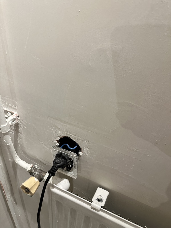

Sommige fotos zijn redelijk "normaal". Sausklaar stucwerk loop je altijd na met een schuurpapiertje en een filler om onefenheden weg te werken. Maar een aantal foto's waaronder die bij de radiotor en WCD zijn gewoon slordig.
Waarom zit er überhaupt geen stucdeksel op het WCD? En waarom zitten die verwarmingsbuisklemmen er in hemelsnaam nog op tijdens het stuccen?
Een hoop van dit werk krijg je nog wel rechtgetrokken. Maar als de hoekprofielen of de wand zelf niet recht zijn gestucced, dat krijg je niet meer weg.
Overall gezien slordig gedaan. Zeker voor dat geld.( € 30/m²)

De stukadoor bij ons heeft na het aanbrengen van de stuclaag een soort finish over de laag gedaan waardoor het echt helemaal strak is geworden.
Op de foto's die ik zie denk ik dat je sommige stukjes zelf wel weg kunt schuren, het deel op de hoek vind ik zelf onaaceptabel en zou vragen of hij daar nog eens naar wil kijken.
  • DNLK
  • Laatst online: 20:57
Wat staat in de offerte? Behangklaar lijkt mij dit op enkele puntjes wel redelijk. Schilderklaar absoluut niet, dan dient er nu nog een finish laag overheen gedaan te worden. Maar aan de radiator en de wcd te zien, was dit zeker de goedkoopste partij?

ErA schreef op woensdag 8 maart 2023 @ 11:44:
Thanks voor je reactie! Ik heb zelf de buizen laten zitten want het is een oud huurhuis geweest, in overleg ook aangegeven dat ik “slecht stucwerk” daar ook verwacht aangezien je er niet makkelijk bijkomt. Dus dat is iets wat ik zelf moet oplossen.
Verder hebben ze hier met veel plakband gewerkt, geen stucdeksel gezien :’).
De hoeken heb ik net nagekeken met een waterpas en dat ziet er wel goed uit, de kleine muurtjes ook allemaal strak alleen de grote oppervlaktes zijn bende..

JesseJellema schreef op woensdag 8 maart 2023 @ 22:18:
Ik zou helemaal niet aangeven dat je verwacht dat er slecht stucwerk is bij plekken waar je niet makkelijk bijkomt.
Dat is aan hem om aan te geven vooraf. Dus ik zou het juist benaderen dat het daar helemaal een rommel is.
