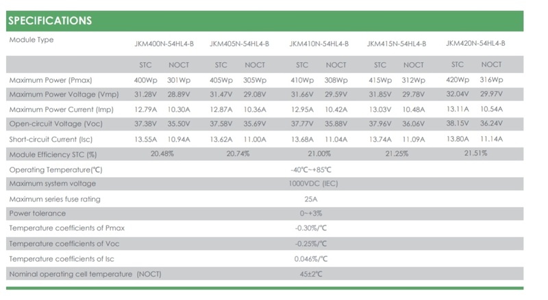

Ik ben van plan om 15 jinko 420wp zonnepanelen aan te schaffen
Deze wil ik aansluiten op een sun-12k-sg04pl3
Ik twijfel of ik deze panelen in 1 string aan zal sluiten, of dat ik er 2 storingen van moet maken
Mijn voorkeur zou denk ik gaan naar 1 string, omdat de omvormer dan al heel snel opstart
Ivm 200v opstart spanning van de mppt
Voor zover ik kan hebben de panelen een VOC van 38.15 en een temperatuur coëfficiënt van -0.25
Bij een temperatuur van -10 kom ik op 622.3V
De mppt range van de omvormer is 200-650
Ook mag er max 15600W dus dat blijft ook onder de 6300W dus dat zou ook wel goed moeten zijn
Ik zou dus graag een bevestiging willen hebben dat mijn plannen goed zittenAfbeeldingslocatie: https://tweakers.net/i/klLKLmf2LQyhDmszWN2uM_PEUOA=/800x/filters:strip_icc():strip_exif()/f/image/aM5IEWgVMbZ0rLfIh5d2Cn3g.jpg?f=fotoalbum_large

Ik voorzie geen probleem. (sterker nog, het is gewenst ivm ideale vmpp)
