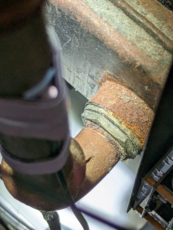

Ik zie zojuist een klein plasje water onder de aansluiting van de aanvoerleiding op de convector liggen (zie onder in beeld). Ook zit er een kleine druppel water bij iets wat op een schroef boven de retour lijkt (hoger in beeld). Dit is te zien nadat de installatie al drie uur uitstaat. Nu weet ik niet of dit al langer speelt, zo vaak kijk ik niet in de put. Anderhalve maand geleden heb ik zelf wat ventilatoren op de radiator gelegd (ben dus niet aan de aansluitingen geweest) en bij het schoonmaken van de convector toen is me ook geen lekkage opgevallen. Afgelopen maand is er verder niks veranderd. Het huis is uit de jaren 80, dus ik verwacht de convector en koppeling ook. Is het slim om te proberen de koppeling en schroef iets strakker te draaien of wordt het dan waarschijnlijk alleen maar erger? En als ik zelf ga draaien, draai je die koppeling strakker door hem met de klok mee te draaien, of draait die juist andersom? En draaien als de installatie warm of koud is?

Hoe ga je aan de koppeling draaien? Lijkt mij dat dit vaste aansluitpunten zijn waar deze bochten in zijn gedraaid, dan zou je dit hele ding los moeten halen en dan het draad opschonen en opnieuw met henneptouw inwikkelen.
Maar misschien is er iemand met ervaring of een handigheidje die je beter kan helpen.
  • zunrob
IplugNplay schreef op zondag 5 maart 2023 @ 01:05:
Als je goed kijkt zie je een zeskant ring zitten net na de bocht, voor het blok zelf (geelgroen van kleur) met nog een (plastic) ringetje. Het lijkt me dat die zeskant ring aan te draaien is...?
Edit. Dit ding dus. Plastic ringetje is zwart en net zichtbaar.
Afbeeldingslocatie: https://tweakers.net/i/q2fONvaSVaB_iLADNw325xaI_i4=/x800/filters:strip_exif()/f/image/0P87mtN5hu6ALUaIZtfU8GI4.png?f=fotoalbum_large

zunrob schreef op zondag 5 maart 2023 @ 01:07:
Oja ik zie het, lijkt een overgang, dus als je er nu aan draait gaat ie een kant vaster andere kant losser. Met henneptouw kan je wel wat heen en weer bewegen zonder dat het lekken gaat... als het nieuw is dan. Dit ziet er uit als een uitdagende klus.

@zunrob Denk dat er niets te draaien valt. Vaak zit er een zeskant op die aansluiting zodat je verder fittingwerk kan monteren zonder krachten uit te oefenen op de convector. Die convector is n.l. van dun materiaal.
Vrees dat demontage en opnieuw fitten buiten de convectorput de enige oplossing is. De zeskant die je ziet is vermoedelijk een messing verloop van 3/4” naar 1/2”.

Wat raar dat dit nu opeens begint te lekken. Wat is het doel van die schroef bij de retour? Die lekt ook, maar daar kan ik ook niet bijkomen om aan te draaien...

Ik vind het geheel er erg roestig uit zien. Als dit er bij mij thuis zo uit zag, zou ik er niet meer aanzitten tenzij met als doel de boel te vervangen.

Zal wel voor het ontluchten zijn, tamelijk spartaans uitgevoerd.
Als het niet te hard lekt, de boel laten zitten. Als je het wilt verhelpen moet alles los en opnieuw in elkaar met goeie dichtig ertussen.

Dat had ik zelf ook al bedacht. Het geheel ziet oud uit, en het is een flinke klus om er iets aan te doen. Ik blijf er voor nu vanaf en heb er een klein bakje onder gezet. Vanzelfsprekend is er nu hij warm is niets te zien, of simpelweg doordat het verdampt of doordat het allemaal een beetje uitzet. Wel heb ik de druk in het systeem wat verlaagd, dat was 1.9 bar bij de ketel en staat nu rond de 1.3 bar. Dat zou de ketel nog steeds prima moeten vinden. De druk 1 meter boven de plek waar hij nu lekt is meer dan 1.8 bar. Zo is in ieder geval de druk bij die plek ook iets minder.

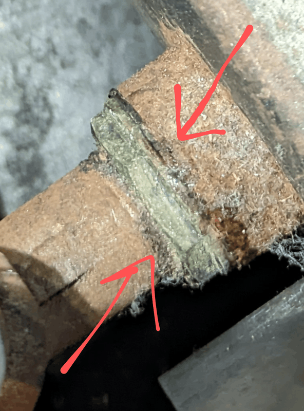

Die lijnen op dat bochtstuk (binnenzijde) van de detail foto. Zijn dat materiaalscheuren?

Je zou kneedbaar metaal kunnen gebruiken, maar ik zou niet proberen een schroef aan te draaien, het is oud en mogelijk maak je iets meer kapot.
Met kneedbaar metaal kun je het omhullen, het hoeft niet helemaal roestvrij te zijn (wel latex handschoenen gebruiken). Daarna kun je het ook niet meer loskrijgen, maar zo kun je het vervangen uitstellen.

Wat bedoel je precies met de lijnen op het bochtstuk? Ik denk dat ik weet wat je bedoelt, maar dat zijn verdikkingen in de bocht.

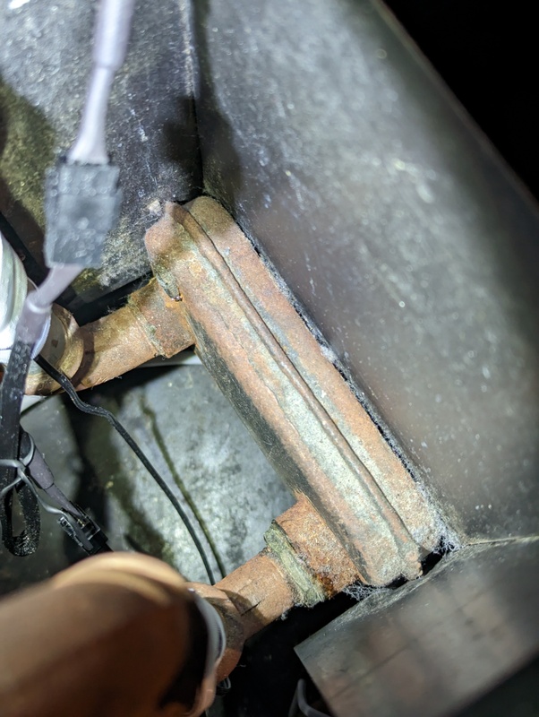

Aansluiten en vervangen dient boven in de put te gebeuren waar de leidingen de put inkomen in komen, zie foto. Die bochten en het tussenstuk lijken er inderdaad op geperst te zitten.
Kabels en electronica die je ziet zijn van de HeatBooster en de ventilators die op de convector liggen en die hierdoor aangestuurd worden. Balen als de convector vervangen moet worden, ik heb alles voor die ventilators mooi op maat gemaakt.
Afbeeldingslocatie: https://tweakers.net/i/kbsK9KbUSmqQ3jrN01KII1I7F-4=/800x/filters:strip_icc():strip_exif()/f/image/VpguLThUW8d6gXp7oWAcoqux.jpg?f=fotoalbum_large

Niet geperst, gewoon dikwandig staal waar draad op gesneden is. Zo deden ze dat tot in de jaren 70.

Zoals gezegd: convector demonteren door de koppelingen bij de kraan los te maken. Daarna buiten alles opnieuw fitten, want je krijgt de bochten er niet uitgedraaid zonder alles te demonteren.
Typisch een klus voor na het stookseizoen.
Omdat je de spullen vast niet hebt kan je alles ook vervangen door knelfittingen en dunwandig staal.

Ik heb net nog eens goed gekeken. De aansluiting op het blok van de aanvoer heeft een grotere diameter. Daarom zit er tussen het bochtstuk en die aansluiting een soort van "converter" (weet de juist naam niet), met een ringetje tussen betreffende converter en het blok.
De echte oplossing staat hierboven, maar ik vraag me af of ik die converter nu niet wat strakker kan draaien om het zo vol te houden tot de echte reparatie?

Nee, gewoon afblijven. Die messing ring is een verloop van 3/4” bu naar 1/2” bi. Schreef ik vanochtend ook al ericplan in "Convector lekt bij aansluiting"
Grote kans dat het op meer plaatsen gaat lekken als je eraan zit.
