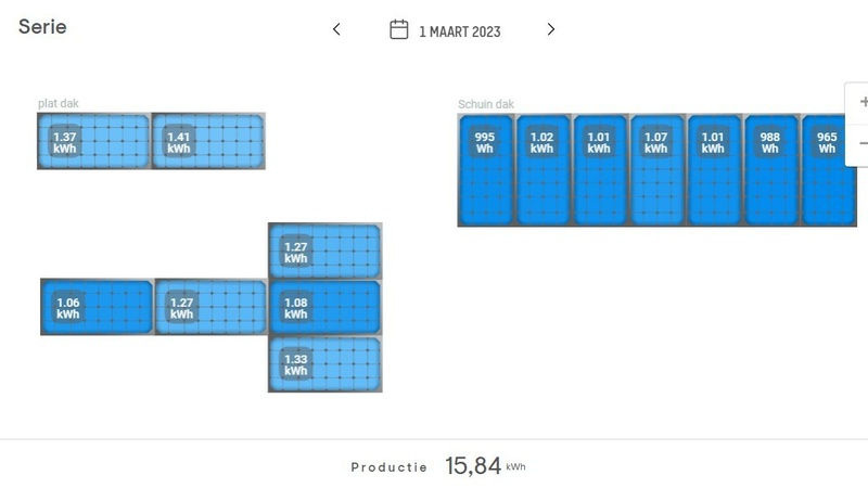

Ik vind het een prima opbrengst, ik heb hetzelfde systeem, maar dan met 14 panelen.
7 op het dak, west. 7 op platdak, zuid. Op 2 maart had ik veel minder opbrengst dan jij met 11 panelen.

@Spasm die 7 panelen op zuid gaat wel iets flink mis mee in de ochtend :o. Die dag was toch volledig zonnig? Jouw systeem lijkt niet echt op gang te komen.

JvS schreef op maandag 6 maart 2023 @ 12:44:
Ik snap hem ook niet helemaal normaal brengen die op zuid meer op dan die anderen.
Per paneel zie je inderdaad dat ze minder hebben opgebracht dan die op west, dat is normaal gesproken nooit zo.

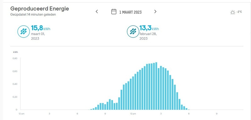

Afbeeldingslocatie: https://tweakers.net/i/l23fGO46R7g-xfK51zE8SghnvcI=/800x/filters:strip_icc():strip_exif()/f/image/oqZp9uy17e4xOH4tBC7EBq5s.jpg?f=fotoalbum_large
Op 1 maart zie ik wel normaal gedrag (denk ik)
Afbeeldingslocatie: https://tweakers.net/i/zlq7UWwJzY3inf8hcjfBd5R9Tck=/800x/filters:strip_icc():strip_exif()/f/image/JENK3ZOF3HaRffJgzVXj5akU.jpg?f=fotoalbum_large
Afbeeldingslocatie: https://tweakers.net/i/nvbTu0AGAuopKDmcKT0dfwRtLKI=/800x/filters:strip_icc():strip_exif()/f/image/3MifTLMXScaMpQsOUsP3wMiB.jpg?f=fotoalbum_large

@uncleben52
Een stringomvormer was hoogst waarschijnlijk een betere oplossing voor jouw dak geweest.

Toch nog een vraagje:
klopt het dat de IQ7+ eerder stroom op gaat wekken dan de IQ7A?
Dat zou dan het aftoppen engiszins compenseren?
  • Ronald
  • Laatst online: 05:40
Dat argument wordt regelmatig misbruikt.
Maar van een kale kip - een zonnepaneel bij zonsopgang - valt weinig te plukken.
Volgens datasheet zouden ze exact gelijk moeten starten. Dit is namelijk afhankelijk van spanning die het paneel levert, Voc in datasheet. Die spanning is net niet onafhankelijk van de licht inval.
  • uncleben52
  • Registratie: September 2016
  • Laatst online: 04-07 21:50
Hoi allen,
hier ben ik weer.
Heb contact gehad met de leverancier en die heeft weer advies gevraagd bij de importeur van Enphase.
Ze blijven erbij dat de goedkopere PLUS-serie t beste voor mij is.
Een quote uit het antwoord van Enphase:
Op frisse, zonnige dagen zal een zonnestroominstallatie het optimaal doen, en dan kan het zijn dat productie van de micro-omvormers wat gaat aftoppen, te zien in de grafiek. Meestal wordt er gekozen voor een micro-omvormer met wat minder vermogen dan de panelen, omdat deze micro-omvormer dan juist weer efficiënter zal zijn op de vele minder mooie dagen van het jaar. Een (onnodig) zwaardere omvormer zal ook later in de ochtend beginnen met produceren en eerder ophouden met produceren, waardoor het rendement uiteindelijk wat lager zou zijn.
Op minder zonnige dagen gaat de Enphase eerder produceren en gaat langer door 's avonds.
En dat gebeurt dus bijna dagelijks.
Blijkbaar is de temperatuur ook nog belangrijk van de panelen; hoe warmer het is, des te minder de panelen produceren. Aftopping in de zomer zal dan minder zijn.
Verder wordt er nog een link bijgevoegd naar een document die de "saturation" onderzoekt.
Op jaarbasis zou dit een verlies van minder dan 1% zijn (zie tabel 5 van het document).
Als ik t goed begrepen heb.
hewbben jullie nog enig commentaar op het document van Enphase?
Noot:
Als ik toch de A-serie op mijn dak wil hebben, dan doet de leverancier daar niet moielijk over.
Link naar Enphase saturation document
https://enphase.com/sites...er_Module_Rightsizing.pdf

  • ELD
ELD
uncleben52 schreef op dinsdag 21 maart 2023 @ 13:39:
Ik denk echt dat dit onzin is. Ik heb 3 verschillende Enphase omvormers (door verschillende uitbreidingen), namelijk de M250, de IQ7+ en de IQ7A. Ze starten eigenlijk allemaal op hetzelfde moment op en de IQ7A's doen meer in de ochtend en met weinig zon. Nu is het wel zo dat die panelen nieuwer zijn, maar het verschil in opwekking is gelijk aan het verschil in WPs per paneel.
