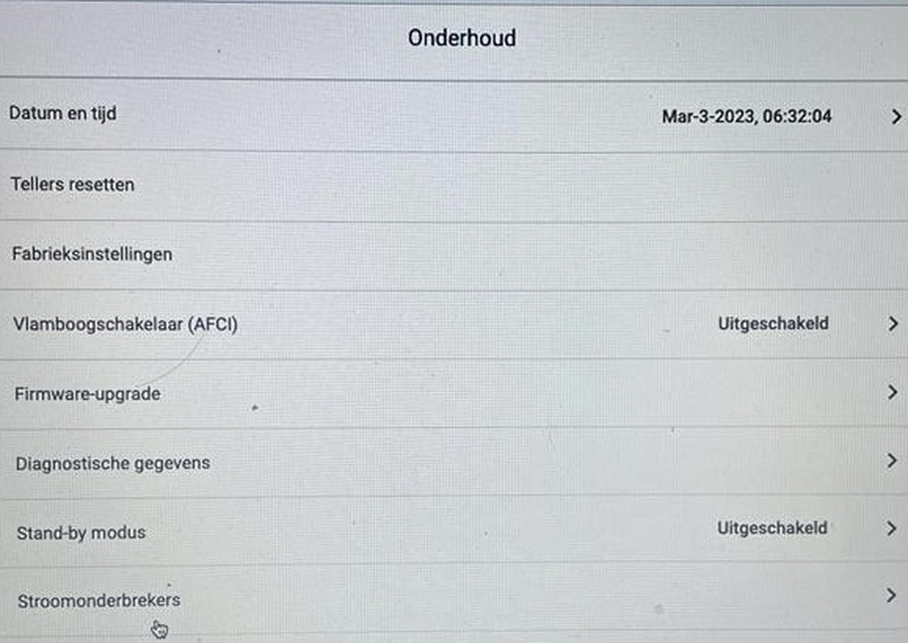

Hallo Allemaal,
Ik zat in de SolarEdge omvormer te kijken en toen viel mij op dat vlamboogschakelaar (AFCI) uitgeschakeld staat in het onderhoud menu hoort deze niet aan te staan?
Nu heb ik op internet gekeken en zie ik dat dit bij default uit staat bij SolarEdge omvormers. Wat is hiervan de reden. en word mijn DC string nu wel uitgeschakeld bij een mogelijke vlamboog?

Ja, dat is default, en nee.
Aanzetten dus. :Y

Oke bedankt!
Wat zou jij adviseren automatisch of handmatig herinschakeling?

Handmatig. Als je een vlamboog hebt gehad wil je toch uitzoeken wat er aan de hand is.

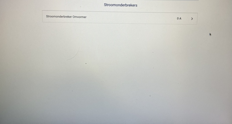

Heb ik nog een vraag in het onderhoudsscherm staat nog een menu met de naam stroomonderbrekers.
Als ik daar op klik krijg ik een pagina waar op staat stroomonderbreker omvormer. Wat houd deze functie in en klopt het dat deze op 0 Ampere staat?Afbeeldingslocatie: https://tweakers.net/i/7c_FoIPWoSMYTTCuh1In6Xml6I4=/800x/filters:strip_icc():strip_exif()/f/image/d13S6H1mxvNPEZC9C0chiP8v.jpg?f=fotoalbum_large

Het staat standaard uit want "ja anders gaat dat af en dan klagen klanten dat het systeem uitschakelt"
(Vlamboog detectie behelst analyse met electronica van spanning/stroom en false positives kunnen dus voorkomen).
Maar idd, waarom bouw je het dan in 8)7

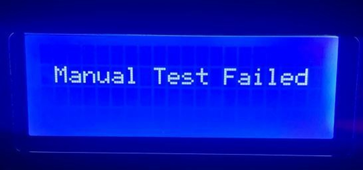

Bovenstaande triggerde mij om ook eens in mijn Solaredge (SE3000 uit 2014) te kijken en de desbetreffende setting kan ik in het menu niet vinden. Er is wel een optie om handmatig een AFCI test uit te voeren en dat failed bij mij. Hebben meer gebruikers hier last van of is het een teken dat er mogelijkerwijs iets mis is? Verder zijn er geen alerts ofzo in de portal zichtbaar en er wordt ook geen foutcode of iets weergegeven.

Weer een gevalletje verwarring, de vlamboogdetectie staat altijd ingeschakeld. Waar het hier om gaat is of de omvormer opnieuw inschakelt ( A van automatic) na een detectie. Deze functie lekker uit laten staan omdat je er anders slecht achterkomt of er een ( beginnend) probleem is. Een systeem wat er helemaal definitief uit ligt valt sneller op dan een systeem wat af en toe er 10 minuten uit ligt.
