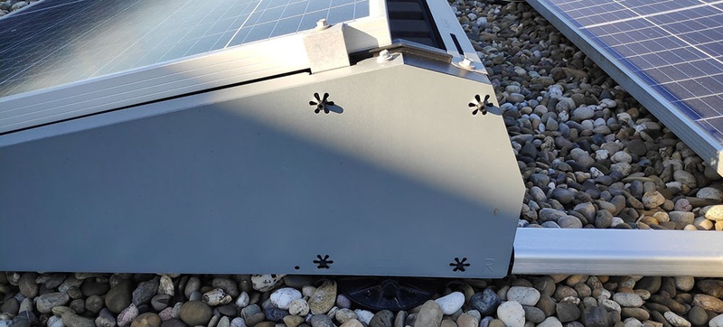

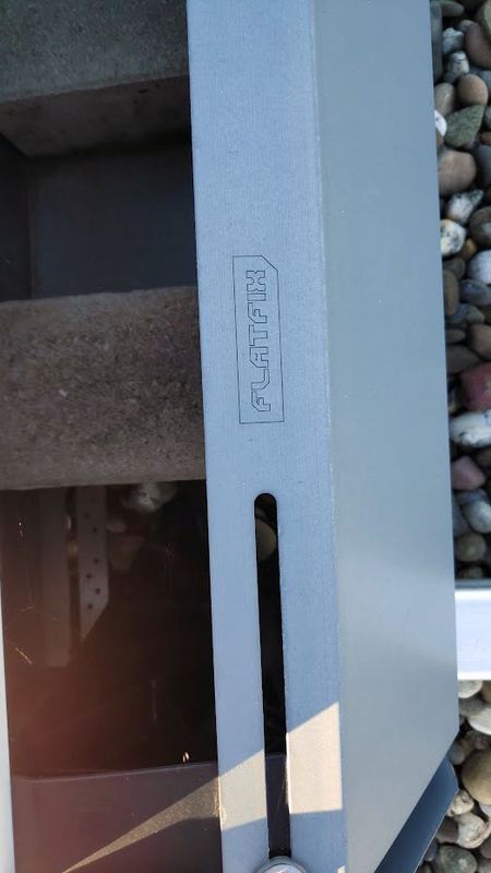

  • sanscorp
  • Laatst online: 30-07 13:02
Afbeeldingslocatie: https://tweakers.net/i/1ocyTC-PQHwCSUTtuDkqM6QPJmQ=/full-fit-in/4920x3264/filters:max_bytes(3145728):no_upscale():strip_icc():fill(white):strip_exif()/f/image/LfENywLBVGRcKqNgRCTNeoOj.jpg?f=user_large
Afbeeldingslocatie: https://tweakers.net/i/zw_R8PKue2xsb5d1ic3T-0HrXFU=/full-fit-in/4920x3264/filters:max_bytes(3145728):no_upscale():strip_icc():fill(white):strip_exif()/f/image/YRCLN5eVMW967unwseO9O5dW.jpg?f=user_large
Afbeeldingslocatie: https://tweakers.net/i/vfsh452L2X74HQaciG0RNEb5P5c=/x800/filters:strip_icc():strip_exif()/f/image/3DoQJSKPEhAm542utT2op5CJ.jpg?f=fotoalbum_large
Afbeeldingslocatie: https://tweakers.net/i/WryWzVyC1akHeH3Jhl3vKTzUUmY=/800x/filters:strip_icc():strip_exif()/f/image/KLUnpxrTDoLeQyhklAraoGH0.jpg?f=fotoalbum_large
