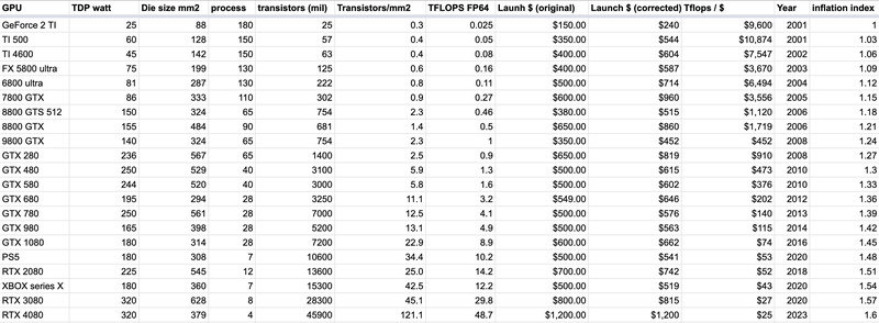

De data:

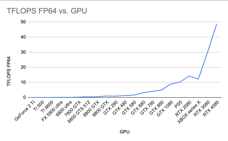

Hoe zit het met de grafische rekenkracht de afgelopen 20 jaar?
Afbeeldingslocatie: https://tweakers.net/i/m0yDzvnStYRPRK23c5dD6fSsBqI=/800x/filters:strip_exif()/f/image/GUjVgLWACUQKNXmaRDwJf7U0.png?f=fotoalbum_medium
In deze grafiek zie je de ruwe TFLOPS van de Geforce 2 TI tot de RTX 4080. Het valt direct op dat de rekenkracht exponentieel toeneemt. Het lijkt er op dat we de laatste jaren getrakteerd worden op een weelde van grafische kracht. Echter moet je dit in perspectief plaatsen omdat de rekenkracht (Moore's law) elke twee jaar verdubbeld.

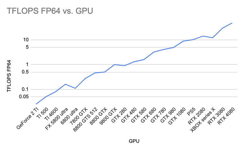

Als we er een logaritmische schaal er op loslaten zie je dat dit een constante is:
Afbeeldingslocatie: https://tweakers.net/i/GkomavCbez0AtKG2b9rUbMulLLo=/800x/filters:strip_exif()/f/image/tnzwYxEItW2WkTWXic34G0G2.png?f=fotoalbum_large
Deze grafiek maakt dus duidelijk dat dit fenomeen redelijk constant is en dat voor de afgelopen 20 jaar. Met andere woorden: Dit is normaal. We leven niet in speciale tijden.

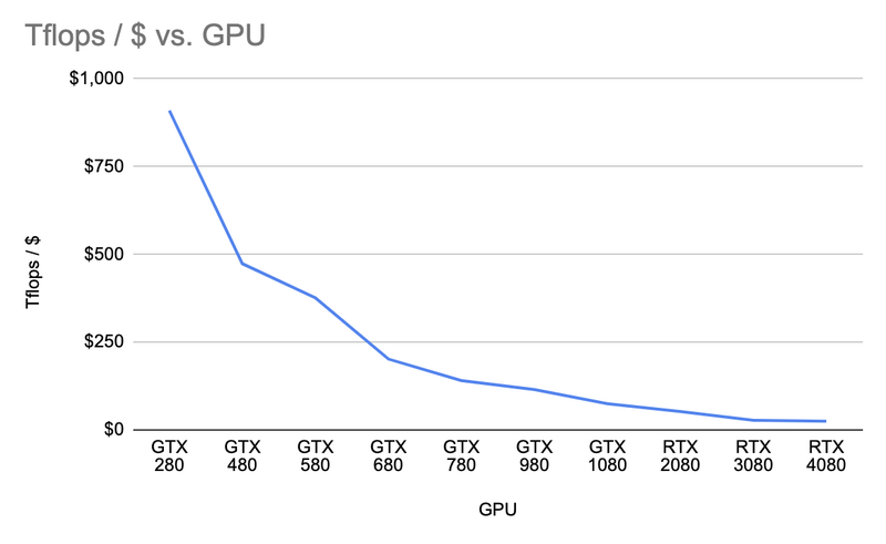

Geeft de RTX 4080 ons meer rekenkracht voor ons geld?
Afbeeldingslocatie: https://tweakers.net/i/Xkq94qHmsmM1MKyc4vZfmtPqdlk=/800x/filters:strip_exif()/f/image/MR1QejUgNrQbeyHETnAeowuB.png?f=fotoalbum_large
Duidelijk niet. Al sinds enige tijd neemt die verhouding af. De RTX 4080 is zelfs zo duur dat de curve volledig vlak wordt. Je merkt ook dt dit proces al enige tijd aan de gang is.

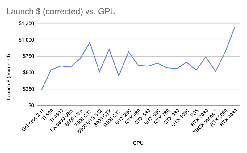

Is de RTX 4080 echt een duur buitenbeentje?:
Afbeeldingslocatie: https://tweakers.net/i/vvlRh6662rGIKjo2-GNXFUhtY5A=/800x/filters:strip_exif()/f/image/D0gfQtfjE6iSHLD7VVXjioil.png?f=fotoalbum_large
Deze grafiek toont de prijzen gecorrigeerd voor inflatie. Je ziet duidelijk dat de prijzen zich de afgelopen jaren gestabiliseerd hebben mits wat grillen na. Wat opvalt is dat de RTX 4080 duidelijk duurder is en van de trend afwijkt.

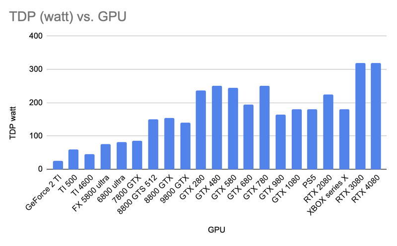

Is het maximale vermogen (TDP) toegenomen?
Afbeeldingslocatie: https://tweakers.net/i/GpPmjFVYTxPjNfHbAZeNGPAguyc=/800x/filters:strip_exif()/f/image/NJ4njJofrloQZZ0usnknVAiB.png?f=fotoalbum_large
De trend is duidelijk in stijgende lijn. Waar vroeger een high-end GPU het moest doen met 100 of zelfs 45 watt TDP gaat een huidige high-end GPU van dit type ruim over de 300watt TDP. De 4090Ti zou zelfs 600 watt aantikken en opent zo een nieuwe klasse.

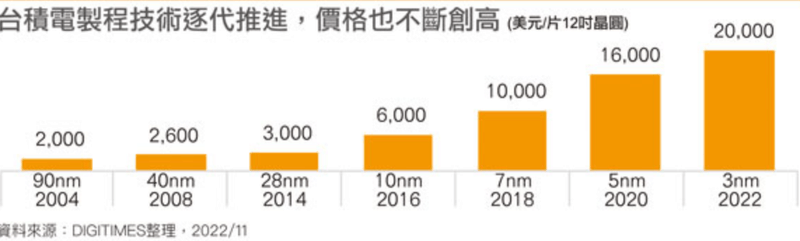

duurdere wafers = duurdere chips bij gelijke grootte
Afbeeldingslocatie: https://tweakers.net/i/azW4jkVJwz4RYSc7LP4J5HrLc9g=/800x/filters:strip_exif()/f/image/k44VhHqAtTA7tScEIXTwHNAh.png?f=fotoalbum_large
Het is geen recente evolutie maar de wafers worden steeds duurder. Je kan oordelen dat de transistors steeds kleiner worden en zo de kostprijs compenceert maar je ziet tegelijk in de grafieken dat de afmetingen van de chips niet kleiner zijn geworden. Met andere woorden: De Chips worden duurder.
Voor een 12" wafer op 3nm betaalt Nvidia nu €16,000. Als je 300mm2 chips wil maken kan je er ongeveer 230 chips uit uw wafer uithalen = $68 per ruwe chip. Een afgewerkte chip in de RTX 4080 zou ongeveer $150 kosten. Dezelfde 300mm2 ruwe chip op 28nm kostte maar $13 ipv $68 op 5nm. Dat is 4,5X duurder. Schakel je over naar 3nm (Nvidia RTX 5000) dan stijft de prijs zelfs naar $86 per ruwe chip. Afgewerkt kom je dan op $190.
Volgens wat ik lees zou een complete RTX 4080 ongeveer $300 kosten waarvan 50% van die kost afkomstig is van de GPU chip.
In deze grafiek zie je heel duidelijk dat de wet van Moore het lastig krijgt omdat we relatief steeds meer moeten betalen voor toenemende rekenkracht. Je ziet het al aankomen maar de RTX4080 maakt de curve gewoon vlak. Dat is ongezien maar gezien de curve zeker niet onverwacht.
Grotere chips is idd geen optie, dan drijft de prijs verder op en ook het verbruik. Maar IBM lijkt nog wel wat opties te hebben om met nieuwe materialen, intercionnects en 3D stacking aan efficientie te winnen om zo naar 1nm en verder te gaan. (Ondanks dat 1nm een marketing term is, geen effectieve afstand)
