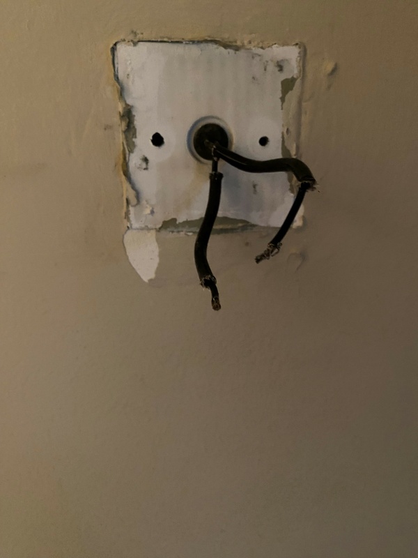

Hallo,
Ik heb een aantal lampen in de gang (serie geschakeld en bedienbaar vanaf 3 punten). Omdat ze niet allemaal meer even goed werken, wil ik de oude lampen vervangen.
Ik heb nu een aantal lampen besteld via het web maar krijg ze niet aan de praat.
In bijlage een paar foto's van de draden zoals ze uit de muur komen achter de 3 lampen.
Afbeeldingslocatie: https://tweakers.net/i/27zuGLPBSBarYJnNc4N4K0XNrnI=/x800/filters:strip_icc():strip_exif()/f/image/POwfRMq2mPD37jqgnNFDKlYs.jpg?f=fotoalbum_large
Afbeeldingslocatie: https://tweakers.net/i/AkBq-LGmBKifK2SxLo7j9ak1gwA=/x800/filters:strip_icc():strip_exif()/f/image/u23ml7PJF3mRKrrhQcxILYKB.jpg?f=fotoalbum_large
Afbeeldingslocatie: https://tweakers.net/i/j_0NvF_ZnMeFt17Oi9QAUE-B8mc=/x800/filters:strip_icc():strip_exif()/f/image/tulAHlnRm8SU3rNU3uhyTvvD.jpg?f=fotoalbum_large
Op een andere plek in huis krijg ik de lampen gewoon aangeschakeld maar in de gang lukt het niet
Weet iemand raad?
  • TERW_DAN
TERW_DAN
Met een hamer past alles.
Wat voor lampen had je er hangen?
Is dat niet toevallig een setje met een trafo die werkt op 12V of 24V, waar je nu lampen van 230V aan probeert te hangen?
Meet die draadjes eens door met een multimeter, en kijk eens welke spanning erop staat.

Weet je zeker dat het een serieschakeling is?

Drie lampen in serie is zeer onwaarschijnlijk.

als het 230v lampen zijn, even snoer eraan inclusief stekker en in stopcontact doen. Dan kan je eerst uitsluiten of je lamp werkt.
Anders met duspol of multimeter kijken of er wel spanning uit de muur komt.

@mvdvoort kan je die muur plaatjes niet open maken? Het lijken geen vd draden die uit de wand komen. Waarschijnlijk zit er een trafo achter? En anders zoals aangegeven meten. Meten is weten

mvdvoort schreef op vrijdag 3 maart 2023 @ 16:41:
Je woordkeuze is hier wel heel ongelukkig.
In "serie geschakeld" betekend in de installatie techniek iets anders wat jij hier bedoeld, dan zouden de lampen namelijk in serie zijn aangesloten en dat gebeurd (heel misschien bij een hele rare Tweaker thuis na) echt nooit.
Wellicht bedoel je een hotel- cq kruisschakeling.
Dat is mooi.
Wellicht waren je oude lampen 12V lampen en zitten er nog ergens voedingen verstopt. Wat voor lampen had je? Plaats eens een foto?
En een foto van je nieuwe lampen?
