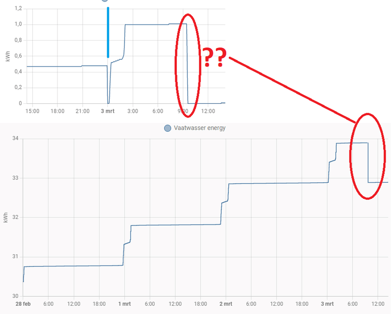

Ik gebruik al een tijdje naar tevredenheid Athom power plugs met tasmota firmware: https://www.athom.tech/blank-1/EU-plug (van Ali).
Vandaag heb ik een plug van de vaatwasser even uit het stopcontact gehaald, omdat ik in de keuken wat moest verschuiven.
Resultaat:
- Het dagverbruik staat weer op nul. (Geen echt probleem).
- Het verbruik van eerder die dag is ook in het totale energiegebruik verdwenen! (Wel erg).
Bovenste grafiek is "energy today". Die gaat om 0:00h naar nul (klopt). En dan is er gebruik, want de vaatwasser draait. Maar om 9u30 zie je de reset.
In de onderste grafiek (totaal energiegebruik) zie je dat het verbruik van vandaag ook echt weg is?!?!!?
Afbeeldingslocatie: https://tweakers.net/i/f-z590BmYSJ0pCcBqjLuGKqEJV4=/800x/filters:strip_exif()/f/image/OjS523OF15hTMA50cxHZ4NnD.png?f=fotoalbum_large
Is dit te voorkomen?
Is de data aan te passen? (ik ben nogal gesteld op mijn statistiekjes... O-) )

JeJeBe schreef op vrijdag 3 maart 2023 @ 18:27:
Je kunt het voorkomen door 'm er niet uit trekken -je kunt toch verwachten dat die data weg is als je de spanning eraf haalt. Wegschrijven naar flash verkort de levensduur te veel. ...
Snap ik, dank! Dat de dagelijkse data weg is was mij duidelijk en had ik ook verwacht.
Maar dat HA het verbruik dat al gelogd was er weer afhaalt… dat snap ik niet. Er is als het ware om 9u30 een negatief verbruik gelogd door het algoritme van HA…

Opgelost!
In tasmota console:
EnergyToday 1000
(Waarde in Wh)
Nu is de dagelijkse en daarmee de totale waarde weer ok.
