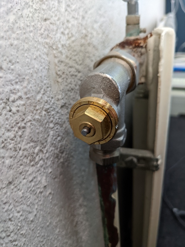

Ik probeer al een tijdje mijn gasverbruik te verminderen. Ik hou van de Gas besparen door middel van CV tuning deel III, er zijn veel interessante suggesties daar. Tot nu toe zit ik op 40% van het gebruik 5 jaar geleden. Top! :)
Sinds ik niet-thermostatische kranen heb vervangen door thermostatische kranen, heb ik echter een geluidsprobleem. Dit is zelfs wanneer alle kranen op alle radiatoren wijd open staan. Ik heb geprobeerd het te vragen in het onderwerp "Gas besparen ...", maar ik denk dat mijn bericht is verdwenen in zoveel andere berichten. Heeft iemand advies voor mij aub?
Hier zijn twee foto's van de oude (foto links) versus de nieuwe kranen (foto rechts). Dit is een van de kamers, dezelfde uitwisseling vond plaats in alle kamers. Beschrijving hieronder.
Afbeeldingslocatie: https://tweakers.net/i/kI8DIq558zm2vnuEFVYlHhAxKl0=/232x232/filters:strip_icc():strip_exif()/f/image/jKYODNetT4PZS1dpfHwbtAmC.jpg?f=fotoalbum_tileAfbeeldingslocatie: https://tweakers.net/i/_56N3XcSb6KFGH9IBkkfgypB-z0=/232x232/filters:strip_icc():strip_exif()/f/image/lnbte7yQEqwtwVwCqQPuGU7N.jpg?f=fotoalbum_tile
Situatie oud:
  • Nefit Ecomline Classic HRC22V uit ~2000
  • 7 radiatoren, waterinhoud ~65 liter inclusief leidingen
  • Leidingen: 28 mm hoofdleiding, 15 mm naar de individuele radiatoren
  • Comap radiatorkranen Euro-Sar (niet thermostatisch)
  • Geen geluid, ooit.
Situatie nieuw:
  • Een loodgieter heeft de niet-thermostatische kranen vervangen door Comap Sar thermostatische kranen, met instelbare Kv (oranje kap).
  • Op sommige plaatsen was het een 1:1 vervanging zonder leidingwerk, omdat de nieuwe kranen dezelfde afmetingen hadden.
  • Laten we aannemen dat alle thermostaatkranen volledig open staan, zowel de flow preset als de werkelijk ingestelde temperatuur.
  • Ik heb ze in twee batches vervangen. Op elke radiatoren die de nieuwe kraan kregen begonnen de leidingen lawaai te maken. Nu hebben ze allemaal thermostatische kranen en ze maken allemaal lawaai, zelfs als ze allemaal helemaal open staan.
  • Vervolgens heb ik de Kv presets gewijzigd om het systeem in balans te brengen. Verwarming werkt super, dankzij de "gas besparen" topic. Maar het geluid is vervelend.
  • De pomp heft maar een setting.
  • De enige kamer waar de radiator geen geluid maakt (ongeacht de instelling) is de handdoekradiator in de badkamer. Er zit een thermostaatkraan op van een ander merk (Wiesbaden denk ik).
Het geluid is een constant "water door een pijp" geluid. Het systeem is goed ontlucht, door de loodgieter, door mij, door een derde persoon.
Was de variabele Comap Sar een slechte keuze? Is de doorstroming zoveel beperkter dan de vaste niet-thermostatisch Comap kranen die er eerder op zat? Wat kan ik doen? 8)7

Zitten ze wel goed om en zeker weten geen lucht? Anders zou ik het idd op de Comap Vario-Sar gooien, die gebruik je normaal alleen in hogere druk omgevingen.

DukeBox schreef op vrijdag 3 maart 2023 @ 13:57:
Misschien heb ik het mis met hun naam.
Dit is het type dat we hebben geïnstalleerd: https://www.toolstation.n...sche-radiatorkraan/p16955
Deze zaten dar eerder denk ik: https://www.toolstation.nl/comap-sar-radiatorkraan/p80186
Misschien tijd om terug te wisselen? ;) Maar dit zijn toch normale radiatorthermostaatkranen? Of wat bedoel je met "omgevingen met hoge druk"?

argafal schreef op vrijdag 3 maart 2023 @ 14:09:
Nee, die gelinkte zijn gewoon normale ventielen. Ik heb denk ik zelf ergens de vario er bij bedacht heb (daar heb ik namelijk wel eens een geluidsissue mee gehad).
edit: vario vs auto sar
[ Voor 24% gewijzigd door DukeBox op 03-03-2023 14:21 ]

DukeBox schreef op vrijdag 3 maart 2023 @ 14:18:
Ja, ik denk dat comap degene die ik heb vario sar noemt, maar de meeste online winkels laten de vario in de naam vallen.
Toen we ze installeerden, zag/dacht ik niet aan de auto-sar.
Natuurlijk heb ik de oude kranen eruit gegooid ... Anders had ik met een uurtje werk kunnen proberen enkele wijzigingen ongedaan te maken ...

[b]argafal in "Geluidsproblem thermostatische radiatorkranen"
Bedoel je niet auto sar? Als je daadwerkelijk de vario hebt dan lijkt mij dat het verkeerde ventiel.
Ik heb zeker geen auto sar (zelfregulerend, blauwe kap). Ik heb de type waar ik de Kv-waarde / doorstroom handmatig kan instellen, met de kleine nummers runt de binnenwerk:
Afbeeldingslocatie: https://tweakers.net/i/RLF867EXOlJ4VW0uhsMoqe8r00U=/x800/filters:strip_icc():strip_exif()/f/image/FJR9fGOllFylvFmCzKVthKzG.jpg?f=fotoalbum_large
Ze hadden een oranje beschermkap. Ik denk dat deze nu in de comap-lijn vario sar worden genoemd. Toen ik de eerste kocht, denk ik niet dat auto sar bestond, alleen vario sar (oranje kap) en vaste Kv-exemplaren (grijze kap).
[ Voor 9% gewijzigd door argafal op 03-03-2023 15:02 ]
