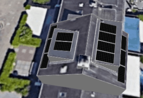

Foto komt uit simulatie SolarEdge Designer; gemaakt door bedrijf 1 dat voor een schouw is langsgekomen.
Afbeeldingslocatie: https://tweakers.net/i/FiN2RUXXmm25-3iLdsCMphi-SMY=/full-fit-in/4000x4000/filters:no_upscale():fill(white):strip_exif()/f/image/odz3lN9qZggk0W5XY7rkhSg9.png?f=user_large
Panelen liggen zo goed als oost & west. Op dakkapel staan de panelen op foto naar het zuiden gedraaid.

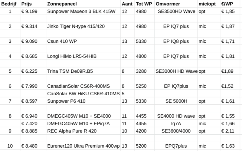

Reeds verkregen offertes

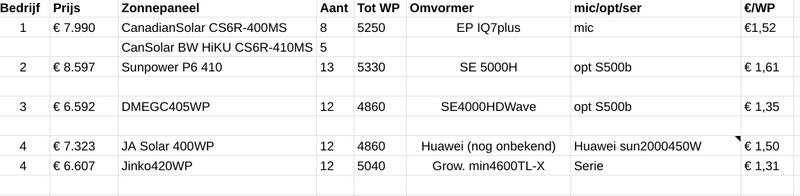

Deze 10 offertes gehad, waarbij niet iedereen is komen schouwen. Offertes hebben tot nu toe tot dit overzicht hebben geleid:

Alleen bedrijf 1 uit de vergelijking leverde daar een uitdraai uit SolarEdge Designer bij:

1) Kloppen deze omvormers? Zijn sommige niet te groot bemeten vanwege het overdimensioneren?

Vrijwel zeker dat #1 s500b gebruikt heeft. Alleen dan gaat het net goed zo lijkt het op rapport.
Beste keuze is #6
Maar misschien handig dat “3fase voorbereid” uit te voeren
2e optie is #7, maar omvormer is vrijwel zeker te zwaar. Se3680H of SE4000H zal voldoen. Wel s500b eisen.
Prijzen zijn wat hoger, maar ook 4 dakvlakken.

Ronald schreef op donderdag 2 maart 2023 @ 22:58:
Simulatie is inderdaad met s500b optimizers gedaan.
Beste keuze is #6
Dan ga ik dat proces in werking zetten. Gaat dat (veel) impact hebben op de offerte zoals ik die heb gehad?
Dat vermoeden dat de omvormer te zwaar is had ik ook al. Bedankt voor aandachtspunt tav s500b
Dus deze prijzen zijn gezien de situatie niet heel vreemd? Ik zie namelijk in andere topics lagere prijzen voorbij komen.

S500b is bij zo weinig panelen per zijde altijd een eis. Er zit technisch heel weinig verschil tussen de serie omvormers

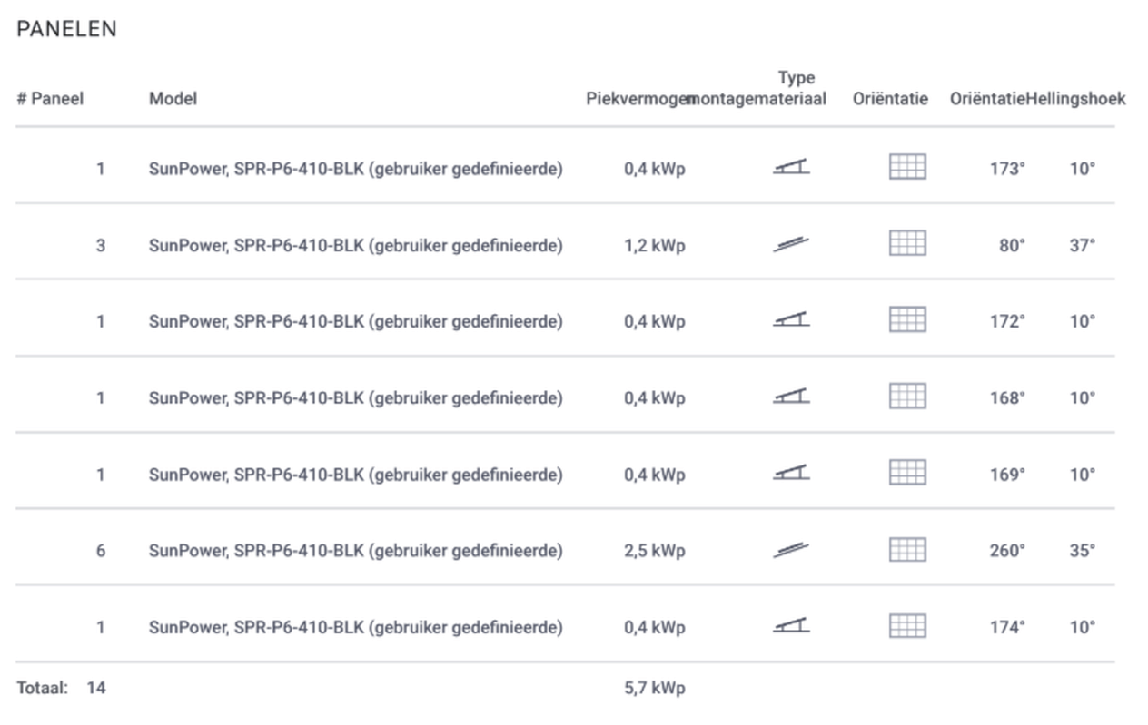

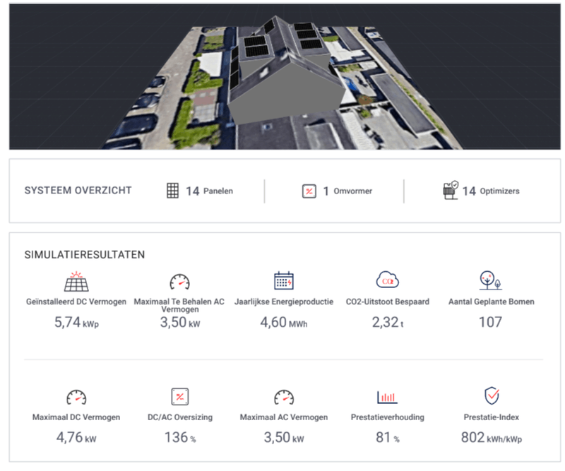

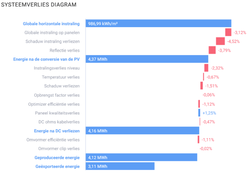

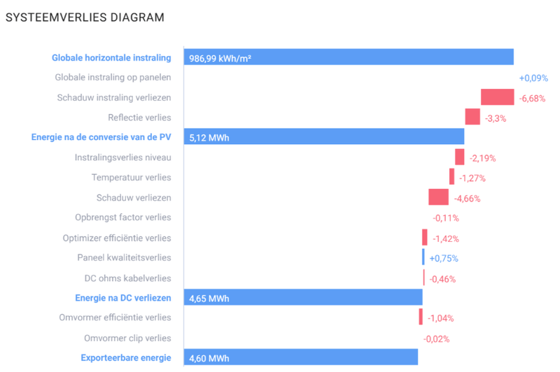

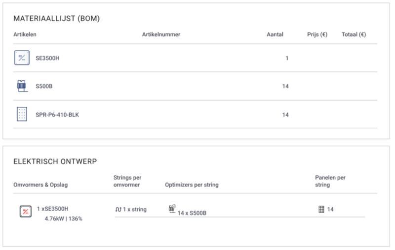

De tijd gehad om zelf een keer te gaan stoeien met Solar Edge designer en een offerte die Solar Edge aanbeveelt getracht na te bouwen. HUiteindelijk zelf een opstelling gemaakt o.b.v. een offerte (vandaar de keus voor dit type zonnepaneel), beschikbaar dakoppervlak en de opmerkingen die ik gekregen heb.
@Ronald @teacher
Is deze opstelling realistisch m.b.t. bijv. opbrengst factor verlies en de verliezen t.a.v de omvormer? Behalve de belasting van de dakapellen: Waar zou ik nog meer rekening mee moeten/kunnen houden?

Prijsverschil met de 3680H is minimaal, die zou ik pakken, kan evengoed op een 16A groep.
Ik mag hopen dat het resterende optimizer clip verlies niet hoger gaat zijn dan de aftop die je met IQ7+ hebt.

Dit is helaas geen "leeg canvas" waarop je allerlei panelen kan neerleggen, dus het wordt een beetje lastiger, zeker voor solaredge.
Ik quote even een dingetje:
String lang genoeg, maar kleine groepjes panelen (4 hier, 5 daar, 3 om de hoek) verdeeld over verschillende dakvlakken/oriëntaties: Don't go there, ook al zeg de verkoper dat "dit makkelijk kan". Optimizer blocking zal je toekomst zijn.
Wil je een optimaal solaredge systeem? Zorg dan dat je (bij 1 fase) altijd minimaal (let op, harde grens) 5 s500b optimizers gelijktijdig in het licht hebt. Voldoe je daar niet aan, kies dan voor micro omvormers (of accepteer verlies, wat designer doorgaans onderschat.)
Dus vraag jezelf af: heb ik te allen tijde 5 optimizers volledig beschenen?

Dat antwoord is nee, @teacher
SunPower p6 heeft betere degradatie dan de Canadian solar. Dat is procenten werk over 20 jaar, maar prijsverschil is vergelijkbare procenten.
Dan gaat een Enphase systeem sowieso aftoppen. Moment van aftop is iets minder vervelend dan clipping… maar goed.
Het solaredge systeem zal niet minder op brengen dan Enphase.

Afbeeldingslocatie: https://tweakers.net/i/SdQogb8E6anNRDkaad_ql72xrVw=/800x/filters:strip_exif()/f/image/GBi3LSvs6jUULZrBeY67ABa6.png?f=fotoalbum_large
De vragen die op dit moment leven bij mij t.a.v. bedrijf 4:
1) Is het leggen van 2 series zonnepanelen bij mijn woning verstandig (oost/west opstelling + schaduw dakkapellen) qua opbrengst?
2) Is de Growat-omvormer passend bij dit systeem of zijn er nog andere alternatieven?
3) Klopt het dat Growat-omvormers hinderlijk geluid maken bij opstarten?
4) Hoe staan jullie tegenover Huawei omvormers en de aangeboden optimizers?
Welk van de resterende offertes lijkt jullie het beste?

Offerte 3, met dat dertiende paneel die 1 en 2 er op denken te krijgen.
