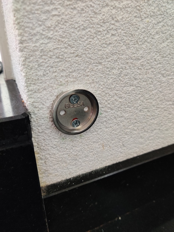

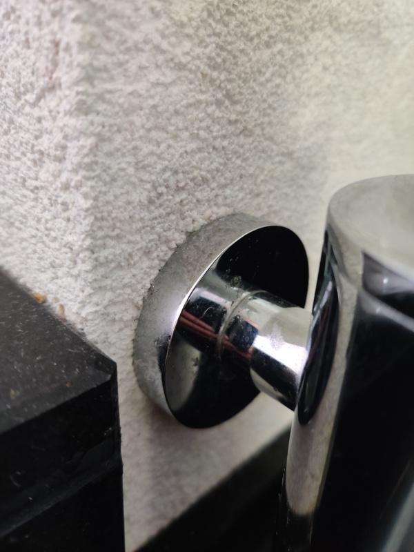

In onze keuken zit een zeeppompje aan de muur gemonteerd. Hoe kunnen we deze verwijderen, zonder dat we het zeeppompje of de muur kapot maken? Ik zie nergens bevestigingsmateriaal zitten.
Zie foto's.Afbeeldingslocatie: https://tweakers.net/i/bFG68T-dR7AO74XFtalQyxCZwPQ=/x800/filters:strip_icc():strip_exif()/f/image/lF78EQM0tCiTDuZ1camZCrZE.jpg?f=fotoalbum_large
Afbeeldingslocatie: https://tweakers.net/i/3Axwihed56O8XPt91iFBugPDdNw=/x800/filters:strip_icc():strip_exif()/f/image/F6sNsM8LUP8wjmIWxCPOZwHG.jpg?f=fotoalbum_large
  • SpelFaut
  • Registratie: Juni 2015
  • Laatst online: 18:57
Kun je het rozet wat tegen de muur zit niet losdraaien?
  • Lauwrenss
  • Laatst online: 09:17
Zit er geen inbus schroef aan de onderkant van het rozet? In dit geval wellicht wat moeilijker te zien door de tegels, maar dit is hoe ik het regelmatig tegenkom.
  • NESFreak
  • Laatst online: 19-10 15:02
zit aan de onderkant van het rozet geen klein hex schroefje?
  • Humanpro
  • Registratie: Maart 2023
  • Laatst online: 28-12-2023
Bedankt voor de suggesties! Er zit inderdaad een inbus aan de onderkant. Losgedraaid en het pompje is van de muur af. Top!
