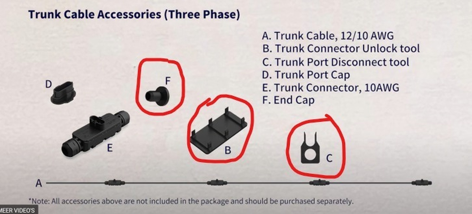

@Ronald Bedankt voor je reactie en de bevestiging die ik zocht Ronald!!
Heb inderdaad twee van die AC trunk cables geteld, en ook maar zo'n DTU pro unit er bij geklikt.

En geloof einddop(pen).

Ja ik heb dit gevonden op internet, en de rood omcirkelde ook nog besteld (en ook de trunk cable)
