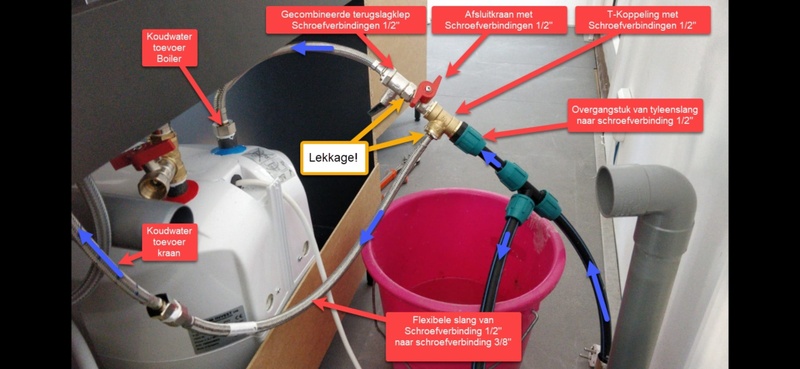

Ik heb mijn waterkraan aangesloten met verschillende schroefkoppelingen aan elkaar met teflontape ertussen en goed aangedraaid, maar nu lekt hij op verschilllende plekken. Zie afbeelding. Kan iemand helpen wat ik kan doen?Afbeeldingslocatie: https://tweakers.net/i/BcUoloN6tiO4NoPZqqLXI6TsN04=/800x/filters:strip_icc():strip_exif()/f/image/Rp0iVXmToAxjFmgZ0gt6fcjP.jpg?f=fotoalbum_large

Heb je de teflontape er in de juiste richting omheen gedraaid? In dezelfde richting als de moer die er overheen gaat.

niet genoeg teflon? nog een keer proberen met bv 10 windingen?

Loctite 55 werkt fijner dan teflontape

Niet je probleem aangezien die koppelingen niet lekken, maar er zit teflontape op koppelingen waar dit niet moet.
"Koudwater toevoer boiler" en "Koudwater toevoer kraan" zijn koppelingen waar een rubber ring in zit, hier gebruik je geen teflontape.

DrivinUCrazy schreef op woensdag 1 maart 2023 @ 18:31:
Dit is echt onzin...
maar zijn het conische verbindingen of niet?
Want dan is alles wat je er tussen doet een lekkage..
Dan moet je kijken of er een fiber / rubberring in moet.

Consigliere schreef op dinsdag 7 maart 2023 @ 11:49:
😳 Dat is nochtans de enige juiste manier, anders draai je het teflon er weer af.
En bij conische verbindingen moet er altijd iets tussen, verbindingen met rubber of fiber zijn nooit conisch...

@jaspermulder13
1. controleer op een koppeling conisch (taps), knellend of recht is of solderen
2. Bij conisch gebruik teflon oid. Loctite 557 is ook lekker spul Meestal NPT draad
3. Knellend, zorg dat alles van de juiste maat en materiaal is. Daarnaast compatible. Bij kunststof controleren of je geen ondersteuningsringen in de slang nodig hebt. mm maten. Niet opschuren, wel ontbramen.
4. Bij rechte koppeling, zoeken waar de afsluiting zit. rubber in de koppeling of op de rand (borst) van de koppeling. Zorg voor voldoende compressie. BSP draad normaal
Het nadeel is dat taps in recht past, maar geen borst heeft en dus geen afdichtingsvlak.
Draai vast volgens instructie, te hard vastdraaien is ook lekken.
PS De echte loodgieter weet hoe je taps M en recht V dicht krijgt. Dan snap je het, maar ga ik hier niet uitleggen. Want soldeer kan je ook alles mee dichtkrijgen, maar dat is voor mijn tijd.
