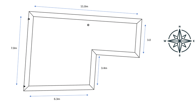

Korte introductie. In juni krijg ik de sleutel van ons nieuwbouwhuis, en ik zou graag direct ons dak vol willen leggen met zonnepanelen om direct gebruik te kunnen maken van de meest productieve maanden. Het betreft dus een nieuwbouwhuis, waarvan het dak op dit moment niet af is. Het is dus nog enigszins onduidelijk hoe het gaat zitten met het afgebeelde pijpje. Daar is ook nog niet in alle offertes goed rekening mee gehouden, zou dus betekenen dat de offertes nog enigszins kunnen wijzigen bij de uiteindelijke schouw.
Ben met name benieuwd naar wat jullie indeling zou zijn qua dak, welke oriëntatie jullie zouden pakken en wat jullie vd offertes vinden.
Foto's
Afbeeldingslocatie: https://tweakers.net/i/s283PMEflyjfeUoqajpLDzpk6KY=/800x/filters:strip_exif()/f/image/EUtyzZfP6aENX5dPmHwU5DoQ.png?f=fotoalbum_large
De genoemde maten zijn de binnenmaten, gemeten op basis van de kamers die eronder liggen. Het getekende paaltje is van de ventilatie, voor mij nog onbekend hoe groot/hoog die is.
Beschikbare (dak)ruimte
Zie foto hierboven
Schaduw
Geen schaduw, enkel het afgebeelde pijpje waar rekening mee gehouden hoeft te worden
Jaarverbruik
Onbekend wegens nieuwbouw, doel is volleggen van het dak wegens mogelijk toekomstige elektrische auto en ook de wens om een warmtepomp te installeren in plaats van stadsverwarming.
Huidige elektriciteitsaansluiting
3x 25A, 1 offerte heeft een 1-fase omvormer. De andere zijn 3-fase omvormers
Budget en doel
~9.000 euro met als doel het dak zo vol en optimaal mogelijk in te kunnen zetten
Wie gaat het project uitvoeren
Extern
Bijhouden van data
Beetje monitoring is wel handig, hoeft van mij alleen niet per paneel
Reeds verkregen offertes
Ik heb er op dit moment 6 die variëren tussen de 1.13 en 1.36 euro per Wp en ook varieren qua opstelling. Wegens het dakformaat is het blijkbaar niet zo evident dat Oost-West beter is dan Zuid. dat zie je met name terug in de Prijs per Wp en daarna de prijs per kWh (uitgegaan van Wp x 0,8 bij oost-west en Wp x 0,9 bij zuid). Heb wel mijn twijfels of bij alle offertes alle panelen er ook wel daadwerkelijk oppassen. Goed om te benoemen is dat Niyata een offerte heeft met hybride omvormer, die gooit de prijs wel wat omhoog gok ik.

Ik vind het een beetje lastig oordelen…
Als iets niet past is het geen valide offerte…
Bij gelijke paneel aantallen levert oost west altijd minder op.
Bij gelijke paneel aantallen krijg je ook geen gunstiger opbrengst profiel op plat dak.
Ofwel dan leg je zuid.
De optimizer is geen belangrijke factor. Schaduw beheer via diodes in de panelen werkt prima bij harde schaduw

Voordat je veel effort in een layout stopt, is het essentieel om te weten of de tekening alle pijpjes laat zien. Ik mis de MV en eventueel een afzuiging van de keuken. Ik neem aan dat er geen CV aansluiting is. Op een plat dak kun je de installatie gemakkelijk zelf aanleggen als je een beetje handig bent (heb ik ook gedaan en is nog leuk ook). Het meterkast werk heb ik aan een elektricien overgelaten.
Als je definitief weet waar de pijpjes komen, zou ik een layout tekenen met zoveel mogelijk oost-west. Ikzelf gebruik liever een tekenprogramma i.p.v. een van de simulatie programma's. Bij zo'n dak als dat van jouw kost dat minder tijd en levert waarschijnlijk een beter resultaat op.
Volgens de tekeningen hebben we 2 openingen naar buiten toe. 1 in de zijgevel vanuit de technische ruimte op de 2de verdieping. En het ingetekende pijpje op het platte dak vanuit de technische ruimte naar boven toe.

Ronald schreef op woensdag 1 maart 2023 @ 16:41:
Ik begrijp wat je bedoelt, want ik vind het zelf ook lastig beoordelen. Op zich geeft de prijs per Wp wel een aardige indicatie, van het uiteindelijke prijspunt denk ik. Mocht de uiteindelijke schouw aangeven dat er 1-2 panelen meer/minder op passen dan zal de offerte uiteraard ook evenredig mee omlaag gaan in totaalkosten.

5. In se is jouw geval wel tamelijk eenvoudig: ofwel leg je alles in het zuiden, ofwel leg je alles perfect oost-west. Wat het meest oplevert, zal een randgeval zijn en o.a. afhangen van de exacte afmetingen van de panelen. 3 kolommen oost-west gaat net niet lukken op het linkse deel van je huis. Dus dan zit je met 2x oost-west en 1x west; kan lukken.

Dan is het op zich weer vrij simpel.
Coolblue heeft de beste prijs en staat goed aangeschreven. Zolang ze flexibel kunnen zijn wat betreft legplan tzt moet het lukken.
Oost west is ruwweg 90% op jaarbasis van hetzelfde aantal panelen op zuid. 10% extra panelen kost dus meer en levert weinig op (óók op dag spreiding niet).
Vanaf ~15% extra panelen begint de afweging want er zitten wel hogere kosten aan een dergelijke oost west opstelling
Ik zou zoveel als past leggen. Dekt meer van je verbruik af, wat zeker met een rustig pruttelende warmtepomp nuttig is.

Ik zal eens overleggen met Coolblue of we op basis van de schouw een definitief legplan kunnen afspreken, ofwel op Oost-West danwel op Zuid., afhankelijk van het aantal panelen dat gelegd kan worden op het dak in beide oriëntaties.
