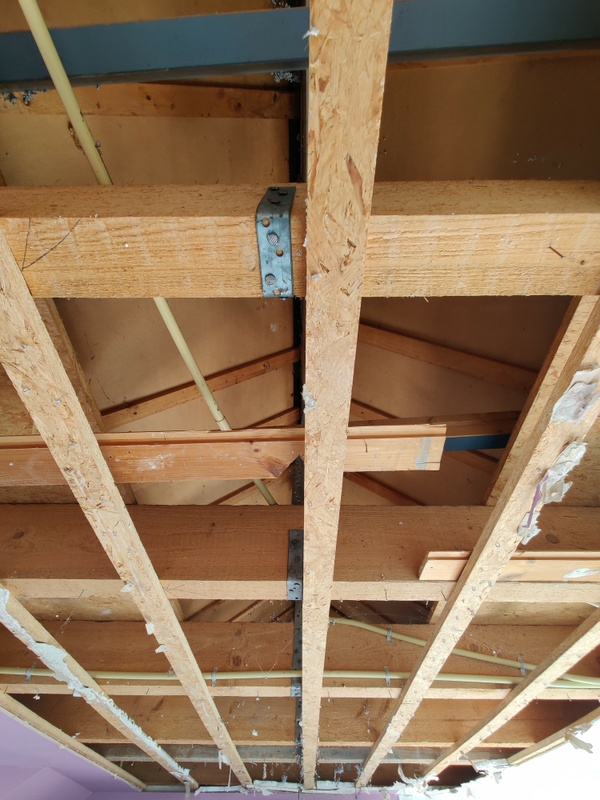

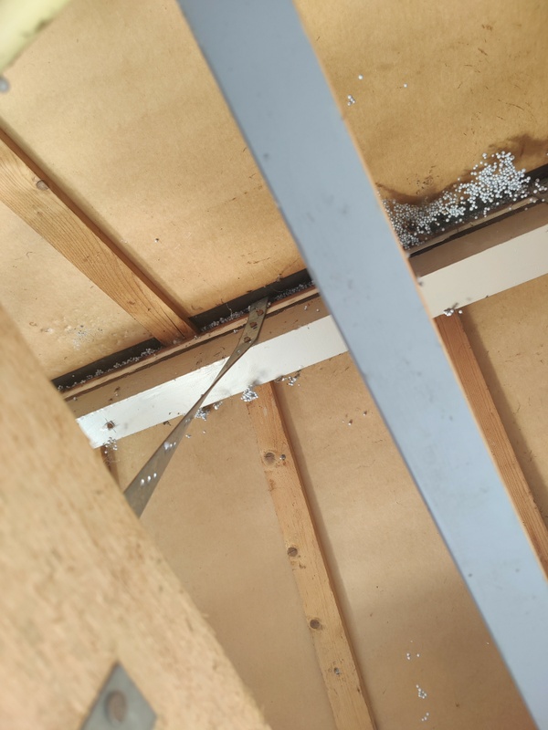

Ik zal straks foto's toevoegen van het stuk plafond wat we nu opengebroken hebben.
Afbeeldingslocatie: https://tweakers.net/i/frz6CBsXlZPX_1cm7f--m3i_LkI=/x800/filters:strip_icc():strip_exif()/f/image/HvV6bw25aX6Kf523yfeaZhSU.jpg?f=fotoalbum_large
Afbeeldingslocatie: https://tweakers.net/i/4Irm9yJIX0yO2T5TrwKN0I9al8s=/x800/filters:strip_icc():strip_exif()/f/image/B0RBxeNN82CHK7bSJygj3w36.jpg?f=fotoalbum_large
Afbeeldingslocatie: https://tweakers.net/i/xrzN8T1VmXonGkXzxs7VHIcudSM=/x800/filters:strip_icc():strip_exif()/f/image/8lI8hGRkiftRniot9rcJvn5R.jpg?f=fotoalbum_large
[ Voor 27% gewijzigd door furian88 op 01-03-2023 18:34 ]

Ik zou benieuwd zijn naar hoe de aansluiting van het dak op de muren is, en hoe de isolatie daar is.
Afhankelijk van hoe die 16cm balken op de muur aansluiten, en hoe het dak op de muur aansluit, kun je kijken wat een handige isolatiestrategie is.
Want je moet een aanname doen, en eigenlijk een keus maken, of je de vliering binnen- of buiten de isolatieschil wilt.
Ik zelf zou alles eruit halen, balken van de vliering ook (ik begrijp uit je verhaal dat dat niet dragend is?) en een grote open, geïsoleerde ruimte realiseren. Dat kan wel wat werk zijn, maar hoeft zeker niet duurder te zijn. Wel wat ingewikkelder misschien.
Edit: en een FLIR camera regelen ergens, om te kijken hoe groot dat probleem met die parels echt is. Als het een enkel plekje is kun je dat misschien repareren.
[ Voor 11% gewijzigd door Muldert op 06-03-2023 10:51 ]
