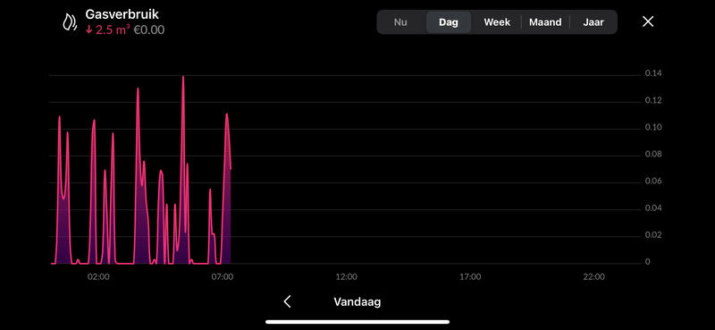

Goedemorgen,
Wij hebben het honeywell evohome systeem een paar weken en merkte dat ons gas verbruik heel hoog was op essent. Nu hebben we een slimme meter gekocht en zien we dat onze vloerverwarming continue aanslaat en heel veel gas verbruikt. De monteur die het geplaatst heeft is meerdere malen langs geweest maar kan het probleem niet vinden. Wij hebben door het hele huis vloerverwarming alleen beneden staat aan, anders wordt het zo warm boven ook al zetten we hem op 12 graden. Ook horen we vaak de verdelers boven door lopen. Zie hier onder wat foto’s van onze slimme meter.
Heeft iemand een idee wat dit kan zijn?

Zo "continu" is dat blijkbaar niet, want overdag tussen ong 09:00 en 18:00 lijkt hij amper aan te gaan. Je lijkt dus vooral te stoken zodra de zon weg is en het kouder wordt buiten en in huis.
Daarnaast zeggen deze foto's niets, het geeft alleen inzake in het gebruik en wanneer. Daarbij is alles relatief. Als je een 2 kamer huis stookt is 7m3 wellicht veel, Als het om een grote villa staat is het weinig. Om uberhaupt iets zinnigs te kunnen zeggen en iets uit te kunnen uitvogelen hebben we meer info nodig:
- welke cv ketel, hoe is deze ingesteld (aanvoertemp, vermogen enz)
- hoe staat je klokprogramma ingesteld
- foto's van de verdeler(s) enz
- toelichting op al je ruimtes en groepen (m2, lengte van de groepen, HOH afstand, locatie in het huis, gevraagde temp, stookgedrag enz)
- zijn al je groepen al eens waterzijdig ingeregeld en gebalanceerd?

Cv ketel nefit proline nxt hrc 24/cw4. Aanvoer temp 50 graden 24w
19,5 graden hele dag. Het gaat om de woonkamer 45m2 rest van het huis staat uit. Huis komt uit 2014 geïsoleerd onder de vloer. Vloer dikte 1.2cm (hout) verdeler zit in de voorraadkast (midden woonkamer) HoH is 10cm
Laatste vraag geen id moet ik over bellen.
Deze afgelopen dagen wordt het 21 graden binnen tussen 10:00/18:00 gaat de vloer verwarming niet aan. Tussen 18:00 en dan de volgende dag 10:00 vindt ik 7/8m3 gas veel.
