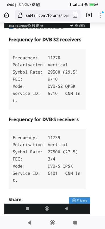

Ze zenden ook nog in de "oude" norm uit.
Canal digitaal zal binnenkort wel een update van de zenderlijst sturen. Anders moet je de parameters voor de transponder aanpassen en nog eens zoeken. Ik weet niet of dat bij Canal Digitaal ontvangers mogelijk is.
Afbeeldingslocatie: https://tweakers.net/i/5DpccWWgLVjDiVJaMvGT2n0BI5o=/x800/filters:strip_icc():strip_exif()/f/image/zViX9Ua1eUtb0142rrNlb6V2.jpg?f=fotoalbum_large

Met een dubbele kop kijk je vrijwel zeker naar de Astra 1 en de Astra 3 satellieten. De Nederlandse zenders zitten op de Astra 3. Duitse zenders zitten op de ASTRA 1 op 19,2 graden Oost. Als je die kan ontvangen dan moet CNN op de ASTRA 1 ook te zien zijn. Op 11778 en 11739 MHz heb ik beeld.
Zie mijn eerdere post voor de exacte instellingen.

Ik ken je tv niet.
Maar 11739 MHz moet zeker lukken.
