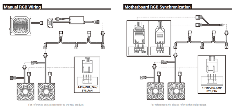

Over de fans;de CK560 komt inderdaad met 3 ARGB fans.Ik kan uit de handleiding niet makkelijk opmaken of dat 3 normale 5vARGB fans zijn, of een custom pinout hebben.
Wat er wel uit duidelijk wordt is dat je ze op twee manieren kan aansluiten; via een meegeleverde controller die te besturen is met de LED knop op het frontpanel, of met een meegeleverde adapter om ze op een normale 5v3pinARGB header op je moederbord; zoals het op de tekening te zien is zullen dan alle 3 de fans tegelijk hetzelfde effect tonen. Deze header heet op jouw moederbord DLED_1 of DLED_2. Als je ze op het moederbord aansluit kan je ze met je moederbordsoftware besturen (en met een beetje geluk met OpenRGB/SignalRGB)
De 4pin/CHA_FAN/SYS_FAN connectors moeten dan inderdaad op normale PWM fanspeed connectors. Hier heb je er 4 van (CPU_OPT, Pump, en twee System Fan headers). Je zou ook met een splitter/hub kunnen werken, maar is zo te zien niet nodig.
Afbeeldingslocatie: https://tweakers.net/i/Rw6FqsVvGrfhdj5_itJ05ZOBGjg=/800x/filters:strip_exif()/f/image/LmAq11EW3wmsRC70Wg8wXZis.png?f=fotoalbum_large
Je mobo heeft verder ook gewoon zo'n frontpanel-USB C header (rechtsonder de RAMslots), en een USB3.0 header (rechtsonder bij de SATA poorten). Ook heeft het gewoon een audio header voor de stereo/mic poort. Zit helemaal goed dus :)
