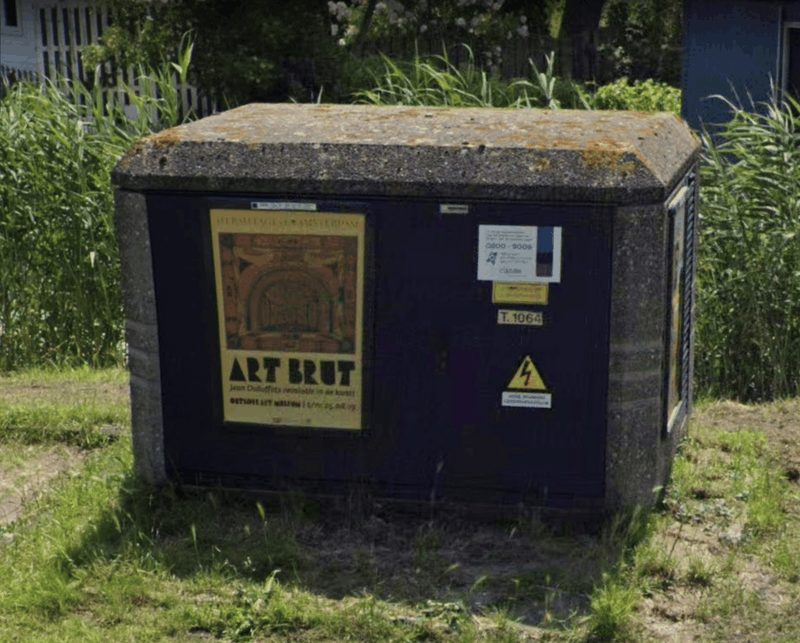

Hemelsbreed 300 meter verder, bij de ingang van de wijk staat deze kast met ventilatieroosters, ik neem aan dat dat een trafo is?
Afbeeldingslocatie: https://tweakers.net/i/8S_jBGDBf-49HoBVgb14_cZ_Hzg=/800x/filters:strip_exif()/f/image/qbIWOPxIssmRWY7XXB5Tf5E7.png?f=fotoalbum_large
