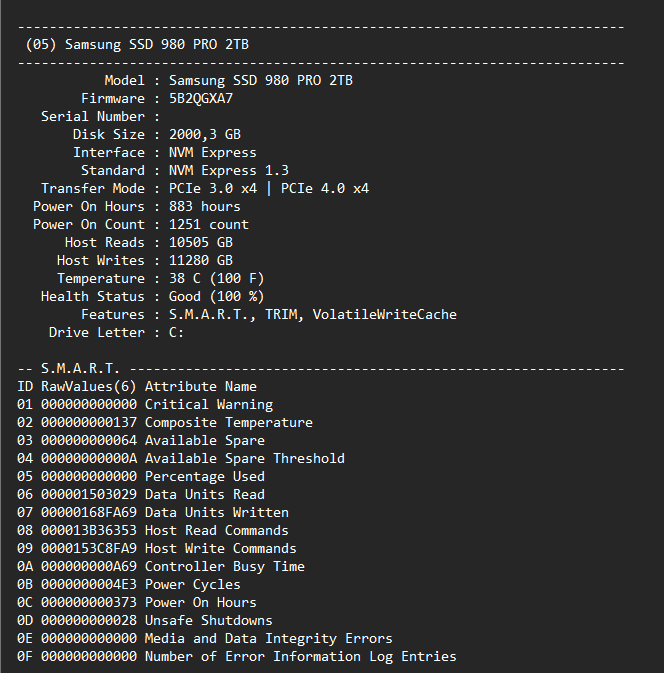

Ik heb de schijf al meerdere malen verplaatst om te kijken of het daaraan lag. Zit nu in het secundaire m.2 slot maar ik merk niet echt een verschil.
Ik twijfelde nog of er een incompatibiliteit zit met mijn moederbord (gigabyte b550 aorus pro) maar dat kan ik me nauwelijks voorstellen met zo'n courante ssd.
Hieronder de smart info: zo op het eerste oog geen hele gekke dingen toch? Of heb ik het nu mis?
Afbeeldingslocatie: https://tweakers.net/i/AQMzMVogWDh-KgGb-q_bvSXOOko=/full-fit-in/4000x4000/filters:no_upscale():fill(white):strip_exif()/f/image/GI6xBHTT5TfqA9ivWuAk4aBf.png?f=user_large
Ik heb hiervoor een sn750 schijf erin gehad, en die was rock solid dus ik ben geneigd om te denken dat het niet aan het mobo/proc ligt. Maar goed, das ook maar een gok gegeven dat het niet echt lekker reproduceerbaar is.
