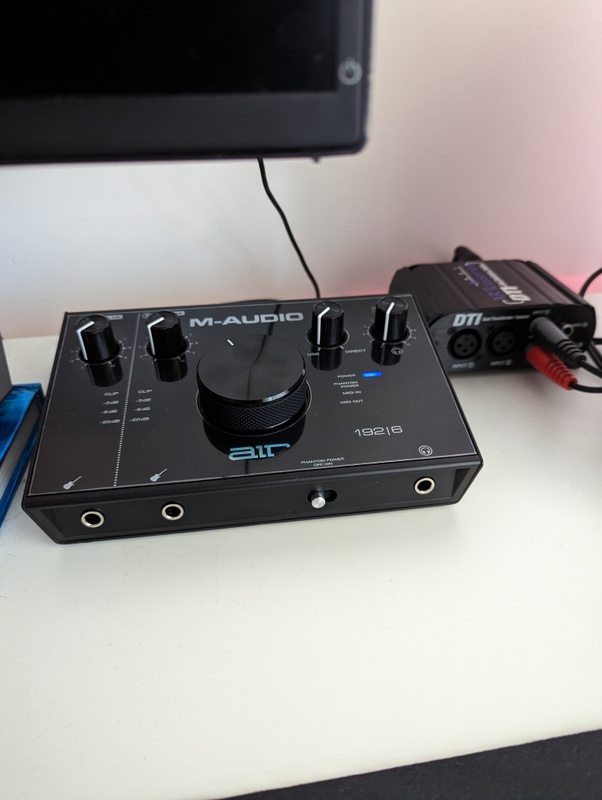

Ik heb het probleem uiteindelijk opgelost, helaas wel een device moeten kopen.
Afbeeldingslocatie: https://tweakers.net/i/BA0fORqX386pnHGPlla6SasvCog=/x800/filters:strip_icc():strip_exif()/f/image/8IXQEcDgSQTIN701yz0kWw4a.jpg?f=fotoalbum_large
Het rechter kastje is een ground loop isolator. Die tussen de output van de audio interface en de speakers staat.
