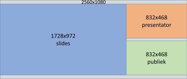

Liefst zou ik qua video zoiets hebben als dit:
Afbeeldingslocatie: https://tweakers.net/fotoalbum/image/G97hOvm8wO9SkZIkgnenc720.jpg

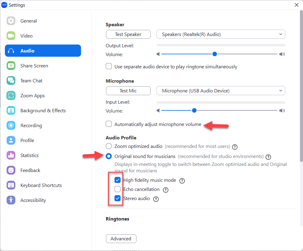

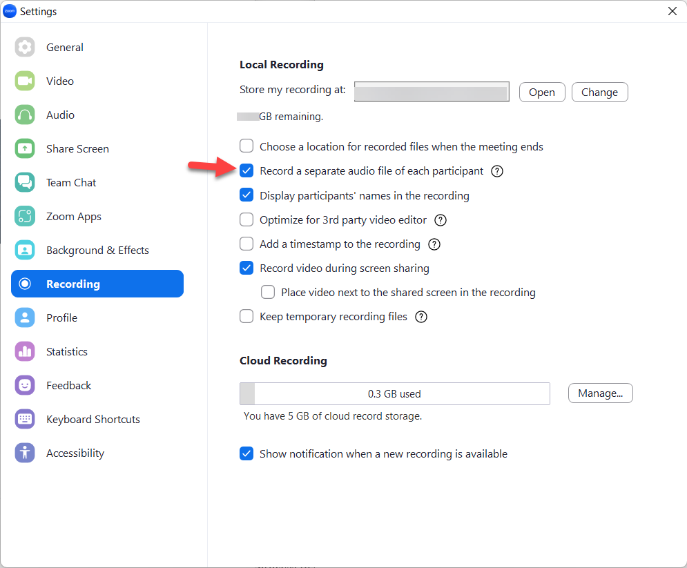

Al één en ander kunnen oplossen / verbeteren door optimaliseren van Zoom settings:
Afbeeldingslocatie: https://tweakers.net/fotoalbum/image/KNQpMZyGJnT25KN6vSgKvMGi.png
Afbeeldingslocatie: https://tweakers.net/fotoalbum/image/5nH1sqqmi6aiNgS5bYbbqxbx.png

Je kan verschillende bronnen in een 'scene' gebruiken binnen OBS en die ook verdelen over je 'scherm' (output voor opname).
Je kan de slides als 'screenshare' importeren of ze als losse plaatjes (image slideshow) importeren. Je kan camera input van laptop als bron nemen. Dan kun je scherm indelen zoals je gekleurde plaatje.
Je kan verschillende 'scenes' maken, bijvoorbeeld een scene met slides en camera naast elkaar en een scene met alleen de slides fullscreen. Met sneltoets op je toetsenbord kun je tussen de 2 wisselen.

Met OBS kan de workflow inderdaad een beetje gestroomlijnd worden. Je kan dan meerdere videobronnen live samenvoegen zoals in je schema, of routeren. Tekst toevoegen enz. Tijdens het event het eindresultaat opnemen is mogelijk, bijvoorbeeld met screencapture van Windows (Win+G). Daar heb je niet noodzakelijk een 2e laptop voor nodig, mits die ene laptop voldoende krachtig is. Een hdmi capture kaart levert net wat beter resultaat op. Of een losse recorder.

Je kan de gewenste resoluties nog bijstellen, maar stel dat je het eindresultaat van een spreker inderdaad op 832x468 wil vertonen, heeft het niet veel zin om een A7 aan te schaffen. Wordt het gewoon een talking head en is er voldoende licht? Een logitech is dan voldoende.
Zoals gezegd staat die A7 hier los van, die komt er hoe dan ook al om andere redenen.
