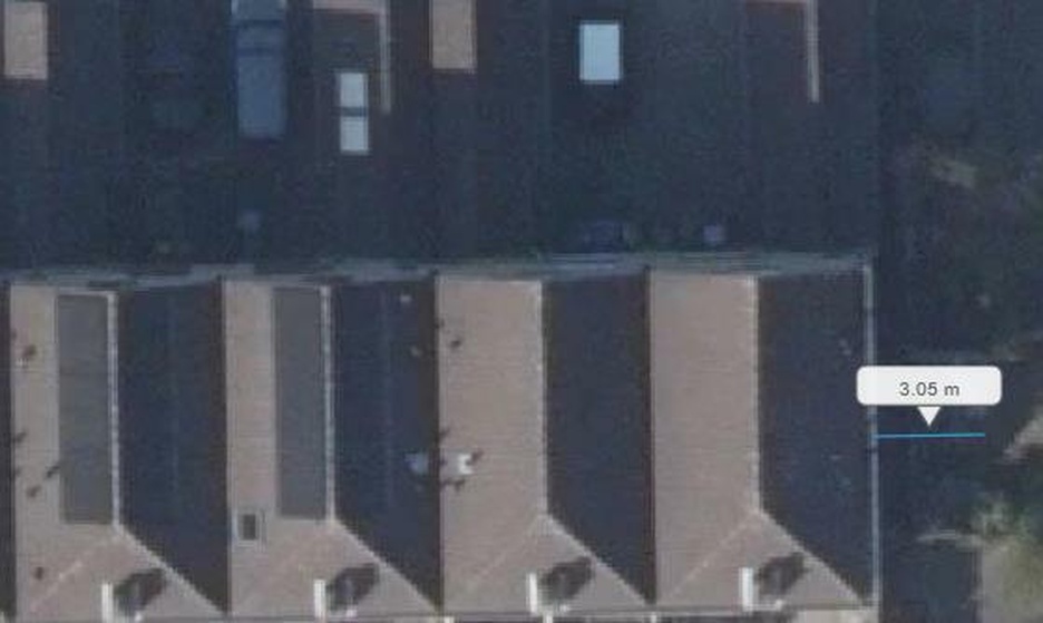

Afbeeldingslocatie: https://tweakers.net/i/iFq7JVJmSetBFc8SvAPPogbZ4hE=/full-fit-in/4920x3264/filters:max_bytes(3145728):no_upscale():strip_icc():fill(white):strip_exif()/f/image/OFNJAxNzbulSAAFQMscTuRJ7.jpg?f=user_large
dus de optie word: 7 op hoofd dak west zijde (optimiser op de onderste 4) en 5 geoptimaliseerd op mn garagedak west zijde

De beste configuratie is zowel het oostelijke als het westelijke dak vol :)
Een installateur die het oosten niet wil doen zou ik links laten liggen.
Staat het zuiden boven op de foto? Handig ....
Je geeft veel te weinig info om iets nuttigs te zeggen over de offerte zelf...

Ronald schreef op zaterdag 25 februari 2023 @ 14:46:
Verklaring is kunnen niet veilig werken aan die kant. Geen ruimte voor een steiger.
Het zuiden is de plek waar de schoorsteen is.

Ok even naar boven om de details te geven. (wilde niet meteen alles op tikken word t weer zo'n lap tekst.)
Afbeeldingslocatie: https://tweakers.net/i/IWQph3et4NBDpz9Wh_873aqC41U=/full-fit-in/4920x3264/filters:max_bytes(3145728):no_upscale():strip_icc():fill(white):strip_exif()/f/image/72WN9FGsFzs7Hc7rB3OCnOIM.jpg?f=user_large
panelen : DM400M10-54HBB/-V
omvormer: Huawei SUN2000-3.68KTL-L1
hoofddak bereikbaar via ladder bij uitbouw achterzijde. of met verhuislift voorzijde.
oost dak zoals gezegd tuinen tegen mijn gevel aan. bereikbaarheid in ieder geval steeg 90cm breed looppad.
