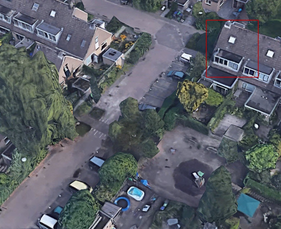

Luchtfoto met boven = noord (rood omcirkelt is mijn dak):
Afbeeldingslocatie: https://tweakers.net/i/1FUftJg80jO0xj_jAzvZp2_kmUo=/full-fit-in/4920x3264/filters:max_bytes(3145728):no_upscale():strip_icc():fill(white):strip_exif()/f/image/eiIU5gt437Zb7LiRl9QkfVs9.jpg?f=user_large
Dakhelling = 45 graden
Orientatie ZZW. De schoorsten op de foto's is inmiddels verwijderd.

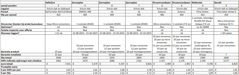

Twee verschillende legplannen die ik heb gekregen (heb er in totaal meerdere gekregen, maar wil graag 9 panelen):

3. Schaduw
Als de zon lager staat (zoals nu in de winter, maar deel van het voor/najaar ook) zal later in de dag de zon deels achter bomen vallen. Ik schat dat de onderste helft van het schuine dak in de schaduw valt.

9. Reeds verkregen offertes:
Bij 6 partijen offerte opgevraagd, van 5 partijen wat gekregen:
Afbeeldingslocatie: https://tweakers.net/i/u1H_XfkNELbF-PS2m9oZ7sbjPSA=/800x/filters:strip_icc():strip_exif()/f/image/5s49VVBBWvcr6gfxScVIMAEr.jpg?f=fotoalbum_large

- Er is beperkt sprake van schaduw op een deel van het dak in de winter. Maakt dit micro-omvormers de beste keuze? Ik zit verder niet zo te wachten op 1 centrale omvormer vervangen als die net stukgaat na verlopen van de garantie.
Ik zie eigenlijk geen schaduw bron van betekenis in je foto... Maar als het alleen in de winter is... Het heeft geen zin om veel geld uit te geven om 3% van je jaaropbrengst 10% beter te maken ;-)

- Wat zijn jullie ervaringen met offertes uit laten voeren die alleen op digitale beelden berusten? Ik ben bang dat bijvoorbeeld een zonneplan wel 9 panelen in de offerte zet maar bij uitvoer ineens ontdekt dat het niet past en ik minder panelen krijg.
Dat gaat over het algemeen prima.
Zonneplan is heel conservatief in wat ze aanbieden. En ze strooien bij het minste of geringste met optimizers. Ze hebben hier de offerte met (gedeeld) meeste panelen zonder optimizers. Voor mij een sterk teken dat je er gewoon 9 kwijt moet kunnen op een string omvormer.
