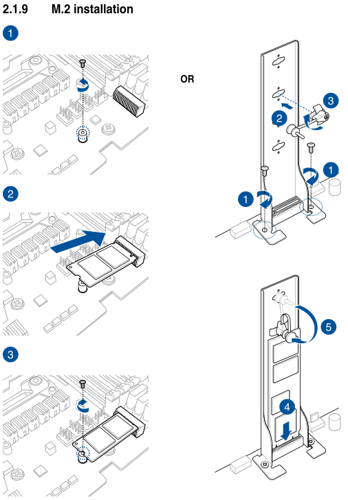

Klopt, zie ook de handleiding van het bord:
Afbeeldingslocatie: https://tweakers.net/i/gik9fGU5pDZy7J5Ujlbzhp3aEmo=/full-fit-in/4000x4000/filters:no_upscale():fill(white):strip_exif()/f/image/OtM2mrzpm1Kgto8dzAetXPUQ.png?f=user_large

Let op voor de kaartjes met twee M.2 sloten, meestal is er slechts één NVMe/PCIe en de ander doorgelust naar een SATA poort. Als je echt opslag tekort komt zou je ook nog een PCIe x16 naar viermaal M.2 kaart kunnen halen, de meeste normale moederborden ondersteunen dit niet maar jouw HEDT bord wel. Dit is de officiële van Asus maar gok dat een noname ook wel werkt:
https://www.asus.com/nl/m...es/hyper-m-2-x16-card-v2/
