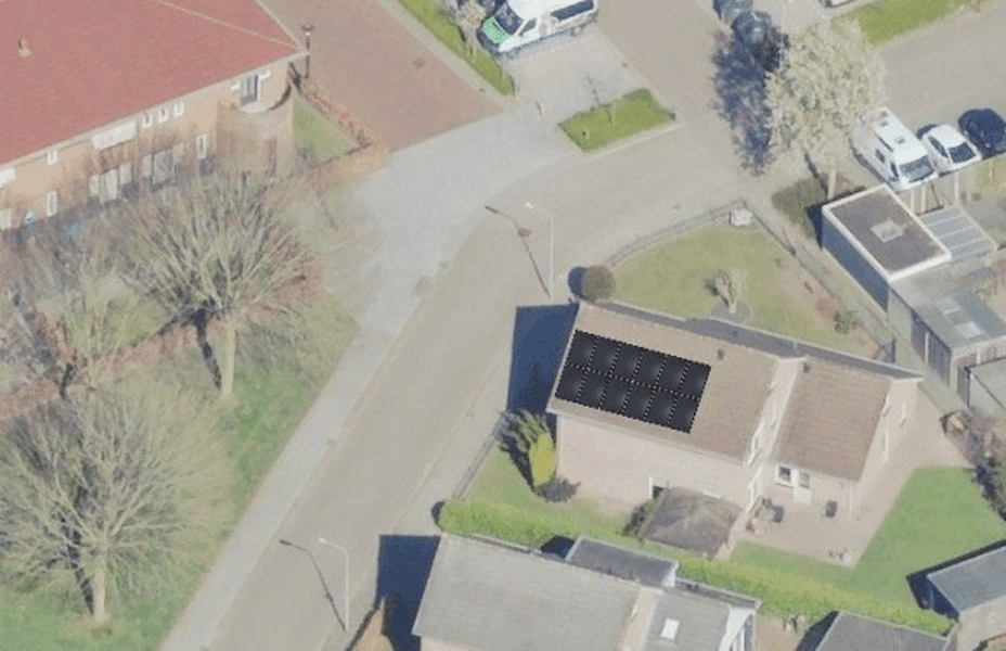

Wij willen ook mee met de zonnepanelen hype en het dak deels beter benutten ;)
Hebben drie offertes ontvangen. Twee keer een simpele string installatie, één maal met micro-omvormers. Ik vermoed zelf dat dit overkill is met de geringe kans op schaduw, maar ben benieuwd naar jullie input!
Foto's
Afbeeldingslocatie: https://tweakers.net/i/-qES0Ev7n1-IaCxx22-GN4R2nKI=/full-fit-in/4000x4000/filters:no_upscale():fill(white):strip_exif()/f/image/xC3hmhmPK0Z0moksF7nXsncx.png?f=user_large
Boven ligt op het noorden.
Beschikbare (dak)ruimte
Dak heeft een helling van ongeveer 36.5 graad. Dak waar de panelen op liggen getekend is 9.90m lang en 5.60m hoog.
Schaduw
Ik denk dat de twee bomen (zie foto) niet voor schaduwvorming zorgen, maar durf het niet met zekerheid te zeggen. De ventilatiepijp die je ziet heeft geen functie meer, dus die kan wel van het dak af.

Offerte 1 dan maar? Tenzij de wachtrij enorm lang is, maar zonneplan zal ook niet vlot zijn.
De Enphase offerte heeft geen enkel nut zolang je dak niet vol ligt.
De bomen staan te ver weg om echt rekening mee te moeten houden.
Dus 16 paneeltjes , bijpassende 3 fase string omvormer en gaan met de zon

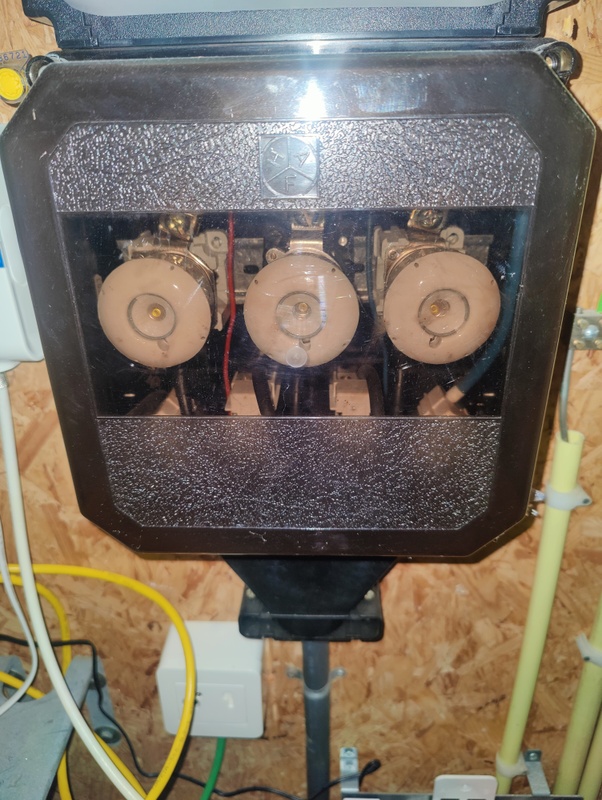

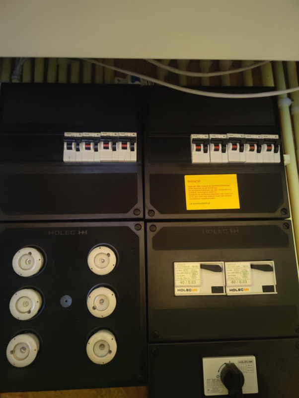

Het bedrijf gaf aan dat de meterkast geschikt is. Ik vraag me echter zelf af in hoeverre deze aan de NEN1010 gaat voldoen. Mijn kennis is ook vrij beperkt op dat gebied.
Zijn onze aardlekschakelaars al type B of moeten deze ook vervangen worden? Zijn er nog andere dingen die jullie opvallen? Ik heb gelezen dat de smeltzekeringen niet meer van deze tijd zijn, maar volgens mij is het niet noodzakelijk om te vervangen (wel verstandig om te doen).

De installateur zal een extra aardlekautomaat of een automaat zonder aardlek plaatsen.
Ik vind elke meterkast met smeltzekeringen rijp voor renovatie.
  • Ronald
  • Laatst online: 21:49
Technisch weinig mis met smelt... Daarom laat de netbeheerder die 3 in dat onderste kastje ook zitten (tenzij je gaat betalen voor automaten).
Maar nieuw is deze kast zeker niet...
Maatwerk 3 fase versie van deze:
https://www.sandervunderi...aalstroombeveiliging.html
Niet gaan prutsen met Emat... dan ben je mogelijk beter af met wat je hebt.
