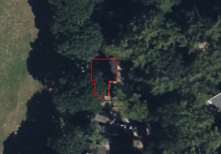

Foto dakvlak, het noorden is naar boven toe.
Afbeeldingslocatie: https://tweakers.net/i/jsedklm86n2Zfd9SdxFacutkvAE=/full-fit-in/4920x3264/filters:max_bytes(3145728):no_upscale():strip_icc():fill(white):strip_exif()/f/image/O3pHFxokz8tvEagGFOz5yjd8.jpg?f=user_large

Op basis van de postzegel foto kan ik ook niets zeggen. Maar sunny design doet schaduw incalculeren als je de tekening maakt met bomen: dat is een goede start om te kijken wat er nog te halen is.

Er is ook niet heel veel meer te laten zien. Ga je uitzoomen, dan zie je een mooi stukje bos. :) Ik had bewust een beetje ingezoomd om de schaduw/ bebossing te laten zien.
Dat sunny design ging makkelijker dan verwacht. Alleen nog even de werkelijke hoogte van de bomen invoeren. Dan neem ik als 2e dakvlak ook het dak van het schuurtje (schuin, redelijk op het zuiden) eens mee. Laat ik hier nog wel zien.

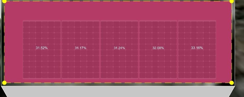

Spelen met Sunny Design is best grappig. Ik heb de situatie zo goed als nagemaakt met de bomen en alles. Ik weet redelijk welke bomen naaldbomen zijn en welke bomen loofbomen en heb ook wel een indruk van de hoogtes. En als je dat doet, dan krijg je zoiets:
Afbeeldingslocatie: https://tweakers.net/i/ePVLK8tDphhjcCOLAU-wlzMp4ls=/full-fit-in/4920x3264/filters:max_bytes(3145728):no_upscale():strip_icc():fill(white):strip_exif()/f/image/ZjsCJkOlRTdS5BcIUEm3Wq8k.jpg?f=user_large
Afbeeldingslocatie: https://tweakers.net/i/XtU-9vehkaAf1VwgXB-ws63P7Vg=/full-fit-in/4920x3264/filters:max_bytes(3145728):no_upscale():strip_icc():fill(white):strip_exif()/f/image/1kOUerpovbqBIuHfJcmdnkCU.jpg?f=user_large
Afbeeldingslocatie: https://tweakers.net/i/Ag23OvUY80d6JrTHy8U8-sTidqU=/full-fit-in/4920x3264/filters:max_bytes(3145728):no_upscale():strip_icc():fill(white):strip_exif()/f/image/LQjcYrwkQic2J4COL5wyvV74.jpg?f=user_large
Afbeeldingslocatie: https://tweakers.net/i/eqlYZFlFOrRhM4_quCGna8D41Jg=/full-fit-in/4920x3264/filters:max_bytes(3145728):no_upscale():strip_icc():fill(white):strip_exif()/f/image/gxxMBxt67nttSzJj5G6GKAMX.jpg?f=user_large
Afbeeldingslocatie: https://tweakers.net/i/KTbFtm7HDDxNldUORA1w1CrGvwg=/full-fit-in/4920x3264/filters:max_bytes(3145728):no_upscale():strip_icc():fill(white):strip_exif()/f/image/0UxqL1Ild4pPkBtzgpGBqkLJ.jpg?f=user_large

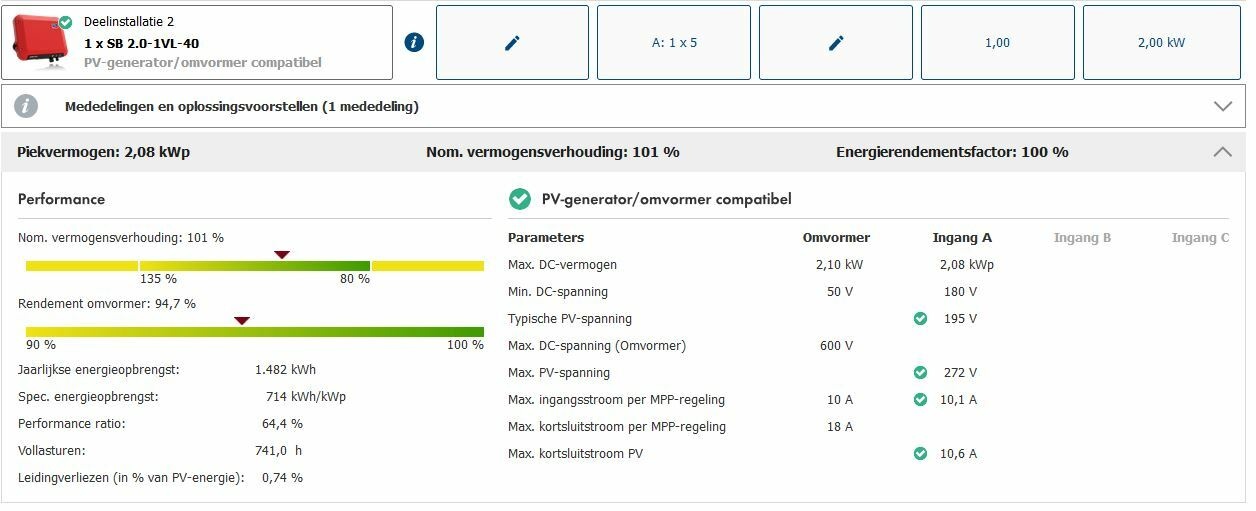

En vul je dan ook nog PV-panelen en omvormers in, dan kom je op het volgende:
Afbeeldingslocatie: https://tweakers.net/i/VTRS_T1e7zVzlISbx2n4v0SUOKQ=/full-fit-in/4920x3264/filters:max_bytes(3145728):no_upscale():strip_icc():fill(white):strip_exif()/f/image/zXmPMGUl3pQfyrxKp6aKVeBt.jpg?f=user_large
Afbeeldingslocatie: https://tweakers.net/i/D-dp1HOTItaPt3evelSGki5luXY=/full-fit-in/4920x3264/filters:max_bytes(3145728):no_upscale():strip_icc():fill(white):strip_exif()/f/image/skMs4vEMmkU5UTGuiiX5BZqf.jpg?f=user_large
Afbeeldingslocatie: https://tweakers.net/i/LZZfJIhAj76Rnp0ejJd_2o8uMrc=/full-fit-in/4920x3264/filters:max_bytes(3145728):no_upscale():strip_icc():fill(white):strip_exif()/f/image/XlnO7Il4RFz4OVTXMyKG1XfM.jpg?f=user_large
Al met al lijkt het erop dat op deze dakvlakken nog best wel wat opbrengst te realiseren is. Hebben enphase micro omvormers in deze situatie nu heel veel nut?

Ruim 700kWh/kWp … valt me hard mee
Ik zou dit met micro’s uitvoeren.
APSystems zit op prijsniveau solaredge, maar flexibeler. Of Chinese micro’s van hoymiles.
Dit is het soort schaduw dat lastig is voor string omvormers.
