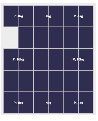

Beste allen,
Ons huis is in aanbouw en wij moeten binnenkort onze keuze doorgeven voor de zonnepanelen/omvormer, etc.
Ons huis heeft een plat dak en ligt vrijwel perfect uitgelijnd op de windrichtingen. Vanwege de afbouw van de salderingsregeling hebben wij bedacht om de panelen oost-west te leggen. Er is geen schaduw op het dak.
Het legplan is als volgt:
Afbeeldingslocatie: https://tweakers.net/i/C9Po85ttDXWPIwuVNtsl9lmWxE0=/full-fit-in/4000x4000/filters:no_upscale():fill(white):strip_exif()/f/image/HHdTVgrGFvE9v6F2z3HpD1eo.png?f=user_large
Het betreft hier 29x een DMEGC 410WP met 29x een SolarEdge S440 optimizer en een SolarEdge SE9K omvormer.
Ik lees op internet niet altijd onverdeeld enthousiaste verhalen over SolarEdge, zeker dat het systeem ook teleurstellende opbrengsten geeft als niet alle panelen in de zon liggen (wat bij een O-W opstelling zeker het geval is). Zodoende overweeg ik een omvormer van SMA, wat ook weer de optimizers scheelt. Qua kosten scheelt het rond de 800 euro volgens de installateur.

Dat je per paneel kan zien wat de opbrengst is. Verder niet perse nuttig. Schaduw wordt weleens gezegd, maar dat doet een stringomvormer ook vrij goed. Het is onzekerheid over schaduw en onwetendheid wat een stringomvormer allemaal kan met schaduw die de meeste mensen micro omvormers laat kiezen of adviseren. In installateurs komen echt altijd met enphase of solaredge somehow... Dure oplossingen, bijna nooit echt nodig.
Je geeft verder heel weinig info. DOe het even met de template
Maar vast twee dingen
1. Op een plat dak doe je OW niet vanwege afschaffen salderen. Zie JvS in "Elektriciteit opwekken met zonnepanelen (PV) Deel 11"
OW doe je om 20% meer panelen op je dak kwijt te kunnen (omdat ze helemaal tegen elkaar aan kunnen liggen) en je jaaropbrengst hoger is. In de winter heb je juist best wel minder opbrengst...
2. Een stringomvormer met 2 Mppt's is prima. Ik zou niet zo snel voor SMA gaan, slecht leverbaar, duur. Wel prima spul. Maar de chinese merken zijn ook echt uitstekend prima spullen.

Solaredge met 14 en 15 per richting op plat dak zal echt geen probleem vormen. 14x60 is immers 840 - ruim de 750V string spanning.
Solaredge doe je met een dak als omschreven echter niet voor meer opbrengst… Enphase nog minder (aftoppen!!)… onzin om daar een paar duizend extra op stuk te slaan.
String systeem is optimaal voor een dergelijke situatie.

Dit is een hele simpele situatie. Ik doe de aanname dat je doel is zo veel mogelijk jaaropbrengst.
Advies: elke willekeurige 2 mppt stringomvormer en je dak tot de laatste cm2 vol tetrissen met een OW gorienteerde set met zoveel mogelijk Wp gaat hier uitstekend werken en gaat de beste opbrengst/prijs leveren.
