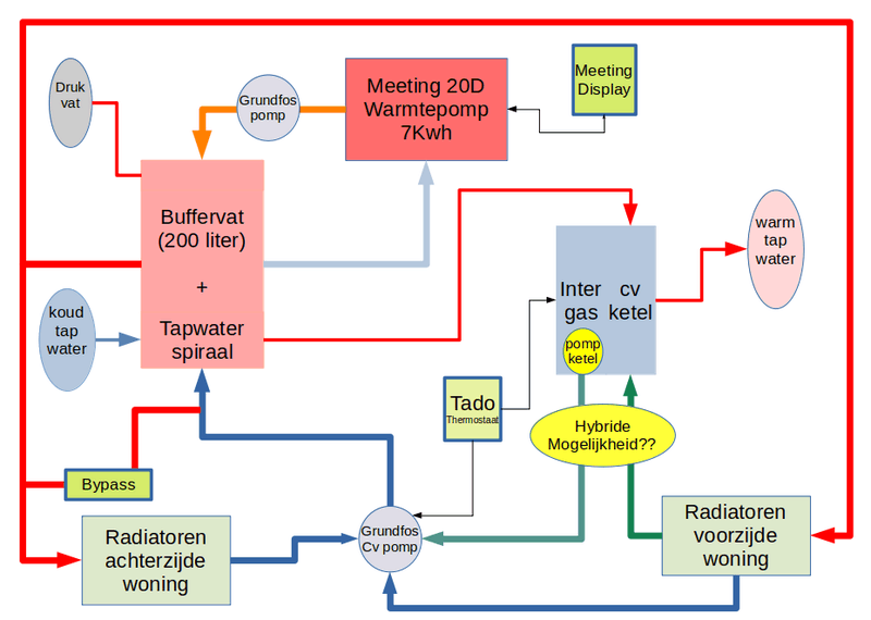

Sinds september 2022 hebben we een mono warmtepomp, gekoppeld aan een 200 liter warmwatervat. Het huis wordt via radiatoren verwarmd. Middels het tado systeem worden alle radiatoren (ruimtes) afzonderlijk verwarmd. Behalve op de hele koude dagen in december wordt het huis zeer constant verwarmd. Stroomverbruik ligt nu per dag op circa 20KWh (betreft een geisoleerde doorzon middenwoning jaren 70).
Bijgaand doe ik 3 schematische voorstellingen van ons systeem. Het eerste plaatje is zoals de installatie is uitgevoerd, met een toevoeging of op de koude dagen de cv ketel zou kunnen helpen om het retourwater extra te verwarmen. De vraag is of dit technisch op flowproblemen gaat stuiten?
Op dit moment wordt het warme cv water via een grundfos pomp door het warmwatervat geduwd. In schema 2 heb ik de grundfos cv pomp achter het warmwatervat gesitueerd. Vraag is of dit de flow in het totale cv systeem ten goede komt, of dat dit niets uitmaakt.
In schema 3 heb ik de grundfos cv pomp direct op de cv leiding geplaatst en wordt het warmwatervat alleen gebruikt als er geen warmtevraag is of als de warmtepomp geen warmte geeft. Heb gelezen dat dit de "beste" oplossing zou zijn. Vraag: klopt dit en is dit mogelijk met deze installatie.
Ik heb ook vragen over de optimale flowsnelheid tussen warmtepomp en warmwatervat. Op dit moment staat de grundfos CV pomp op automatisch (circa 16w). Ik ben nog op zoek naar de optimale temperatuur in het warmwatervat. Nu weer ingesteld tussen 45 en 50 graden, heb ook tussen 40 en 45 graden en zelfs tussen 35 en 40 graden uitgeprobeerd. In alle gevallen blijft de temperatuur in huis constant, maar het voelt toch wat prettiger als de temperatuur in het warwatervat wat hoger is.
Ik hoop op wat reacties op mijn vragen. Bij voorbaat dank.
Groet
Thom
