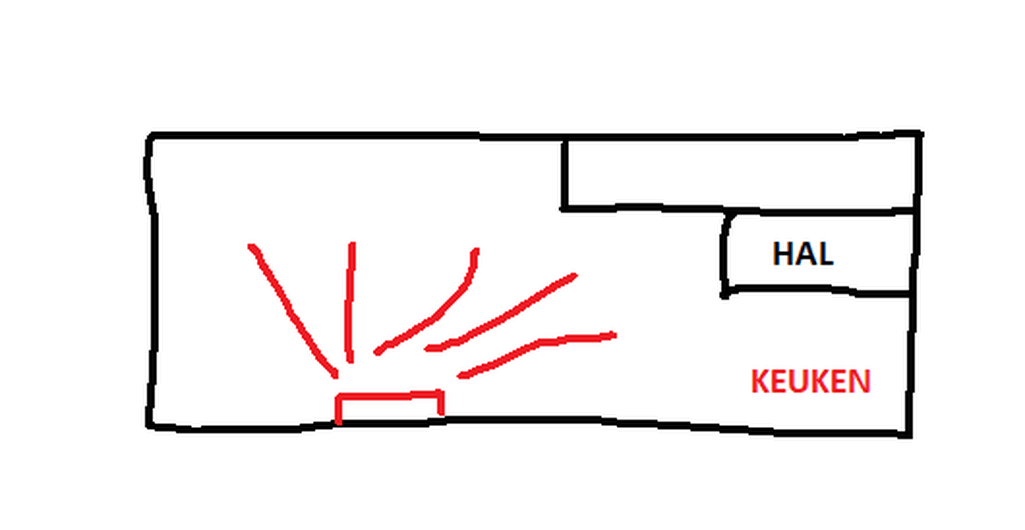

Zit alleen nog te dubben over de plek in de woonkamer.
Afbeeldingslocatie: https://tweakers.net/i/nGW5FnrO7z_onEvhLexI9yNM-Kg=/full-fit-in/4000x4000/filters:no_upscale():fill(white):strip_exif()/f/image/qE2eeoSsLztyovaE8nfyKBz8.png?f=user_large
Volgens meerdere aannemers werkt dit prima, volgens sommige tweakers weer niet.

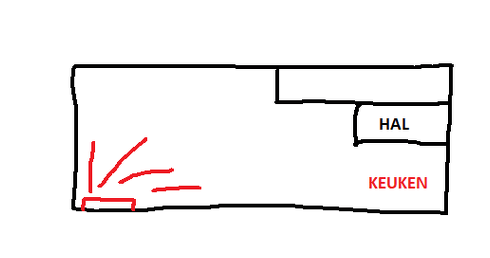

Afbeeldingslocatie: https://tweakers.net/i/B7ktvTsTfms1-gHaZlfWr8jfPL8=/full-fit-in/4000x4000/filters:no_upscale():fill(white):strip_exif()/f/image/6p6QWtVq925IsoxlARdAg2L2.png?f=user_large
Dit zou dan beter moeten werken echter krijg je dan een lelijke goot over de muur.

Ik ben benieuwt of de binnenunit in de hoek komt, of meer naar het midden van de wk.wand geplaatst gaat worden?
Zelf heb ik een soortgelijke woonkamer en vindt ik dit een lastige keuze. Midden is natuurlijk beter, maar ja, die leidingen over de muur.

Nomind schreef op maandag 6 maart 2023 @ 16:56:
Mooi setje!
Dat is een goede vraag, die durf ik nog niet te beantwoorden omdat inderdaad, midden op het muur, er voor zorgt dat een lelijke goot op afschot over de muur heen loopt.
Mooi setje!
In de hoek, ik ga voor WAF of hoe je mijn autisme ook wil noemen :>
