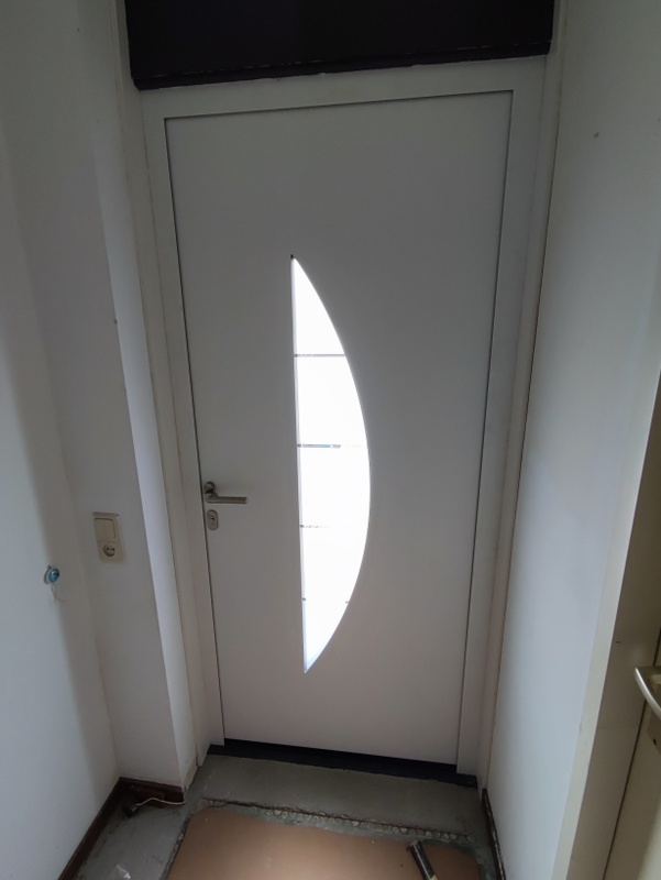

Afbeeldingslocatie: https://tweakers.net/i/AC24GuYBE07KEVGXHD_WSTMrqSQ=/800x/filters:strip_exif()/f/image/HyU1ZcvYQ5g5F6pe62Mq20Fq.png?f=fotoalbum_large
Kunststof is "onderhoudsvrij", net als aluminium.
Maar een goed onderhouden houten deur gaat veel langer mee.
(ik moet de eerste kunststof of aluminium deur die mijn houten voordeur uit 1925 overleeft nog tegenkomen. En dan is mijn voordeur nog niet eens echt oud)

Bedankt voor de info. Op dit moment hebben we een houtendeur deze was al vanaf bouw scheef geplaatst (kozijn).
Wat betekent dat je of links boven of rechtsonder te veel speling hebt. 100% goed krijg je deze niet ingesteld i.v.m. kozijn. Zelfs met tochtstrippen zie je rechts onder een flink gleuf (zie foto)
Zeker met Zomer en Winter blijft het een gedoe om deze deur goed ingesteld te hebben.
Verder moet deze deur goed geverfd worden maar dit is het minste probleem.
nieuwe deur is ook weer flinke investering tussen 4500 en 5500 voor een standaard deur ben ik wel kwijt.

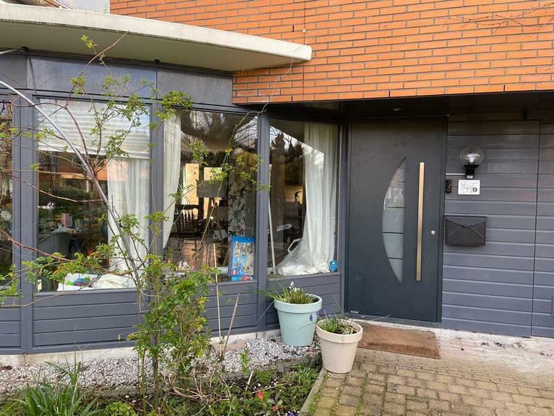

Afbeeldingslocatie: https://tweakers.net/i/fd90Ku_9eNJdDzi6sJDHgOBYHr0=/x800/filters:strip_icc():strip_exif()/f/image/hBo9IvUveWPPmlIUFUumPErk.jpg?f=fotoalbum_large

Het probleem van de kierende voordeur is hier herkenbaar. We hebben uiteindelijk gekozen voor een Hörmann deur. Deze zou week 11 of kort daarna geplaatst moeten worden.
We zitten met onze keuze net boven de 6.000 euro.
We krijgen daarmee een naar buiten draaiende voordeur.

tcw82 schreef op donderdag 23 februari 2023 @ 00:28:
Vraag me af wat de verzekering daarvan vind. Hiermee zijn je scharnieren ook buiten. Dus voor de dieve gilde een mooi prooi om je scharnieren er uit te tikken.
En erg fijn voor o.a. Deur aan deur verkopers. Die gaan dan in de sluiting staan dan moet je het hele verhaal wel aan horen en alle maaren en wanten aan horen. :+.
Of pakket bezorgers/thuis bezorgers die niet verwachten een deur in hun snufferd te krijgen.
Verder zou ik de TS adviseren om te kijken wat hij prettig vind. Zowel hout, kunststof en aluminium deuren hebben allemaal hun voor en nadelen.
Je huidige deur is waarschijnlijk hardhout. Er zijn nog woningen met hardhouten deuren van voor 1900. Veelal vervang men voordeuren bij niet reparabel defecten. Of omdat ze de deur niet mooi vinden.
Mooie massieve eiken deur kan je al hebben voor 2000 euro.

Vandaag is dan de dag, de nieuwe voordeur is er.
De oude slopen is nu al gaande sinds een uurtje of 9, met 2 man. Ik zal straks wat foto's plaatsten.
Misschien iets voor andere aspirant "nieuwe deur" kandidaten:
- Als er een alarm systeem in de deur verwerkt zit, vooraf expliciet bespreken, wij hadden het genoemd, maar dat was " kwijt geraakt" in de omzetting naar offerte/order.
- Bedenk eventueel vooraf wat je met je oude deur wilt doen. De firma wilde die hier gewoon meenemen, maar ik ga er een bureau voor mijn 3d printers van maken (lekker stevig en zwaar, raampje wordt een gat waar eventueel afval door naar beneden kan of filament door naar boven).
  • tcw82
  • Registratie: Oktober 2020
  • Laatst online: 01-10 22:00
De foto's
Kleur is antraciet (7016) het huis is 7015. Maar dat gaat waarschijnlijk dit jaar, anders volgend jaar veranderen. Binnenkant is wit.
Tot nu toe erg tevreden over de deur. Het geleverde werk (voor de prijs) laat hier en daar wat te wensen over. Daar is nu wat communicatie over.
Afbeeldingslocatie: https://tweakers.net/i/b8FkCYug_ZZ-RUxWBjEAhpQSv1g=/x800/filters:strip_icc():strip_exif()/f/image/tEdhuvOj2sdGtmC0zLTOPKxw.jpg?f=fotoalbum_large
Afbeeldingslocatie: https://tweakers.net/i/54CIZfmssQgzJCCnpVFPW1th6nE=/800x/filters:strip_icc():strip_exif()/f/image/5qml3YVR3XVzJ4rdcarWyqJb.jpg?f=fotoalbum_large
OHJA... deur is nog niet gewassen/schoongemaakt. Het advies daarin was even te wachten... vandaar de bende op de deur.

@tcw82 Welk merk deur is dit?
Hebben ze het kozijn ook mede vervangen?
  • tcw82
Rzaan schreef op dinsdag 13 juni 2023 @ 22:11:
@Rzaan
Ja, de (houten) kozijnen (links,boven, rechts) als mede de dorpel onder zijn vervangen.
Het merk ik Hörmann
