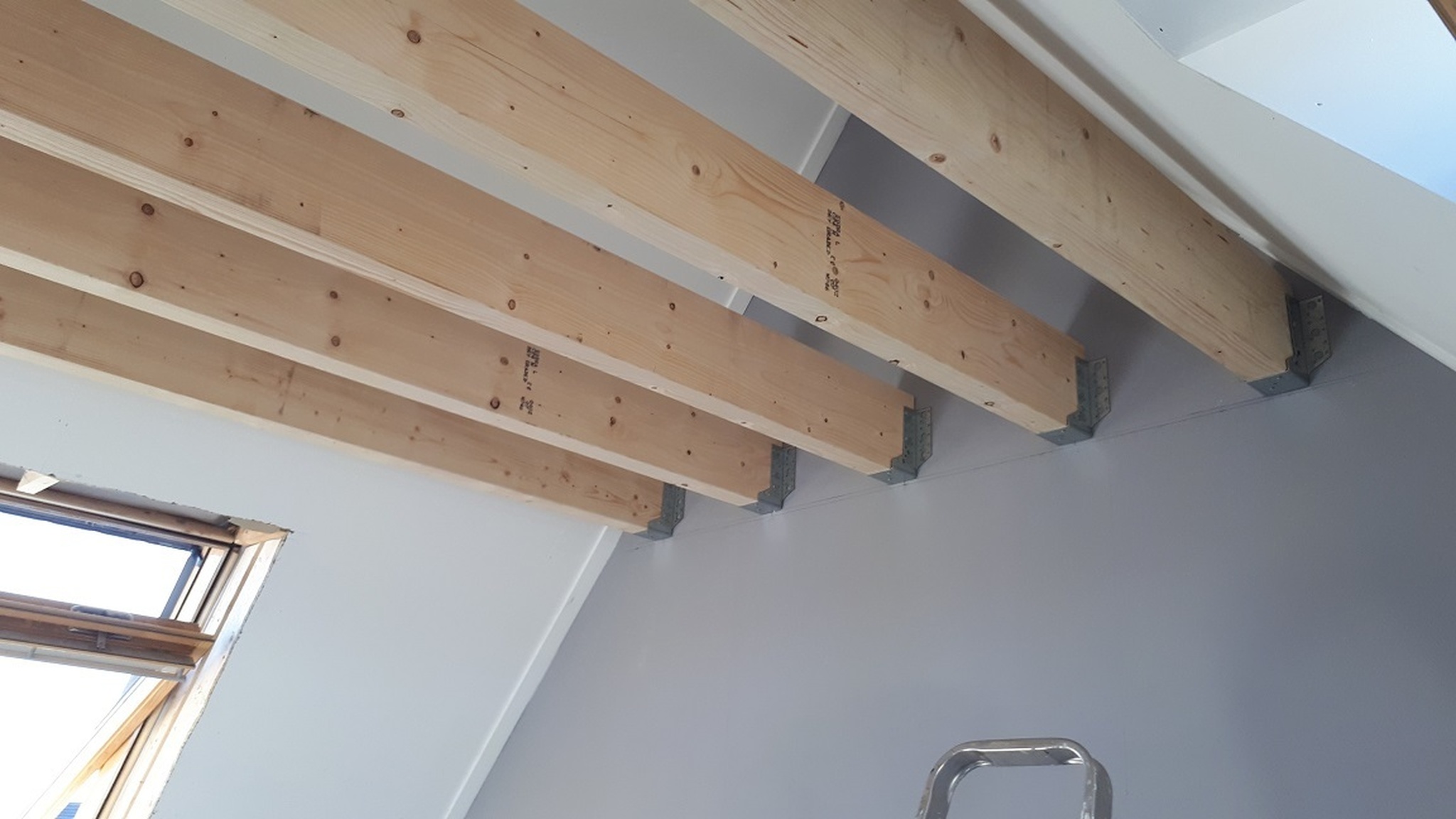

Ter illustratie, wat ik destijds heb gedaan:
Muurtje gebouwd voor de slaapkamer. Aan de ene kant met balkdragers aan de tussenmuur, en aan de andere kant rustend op het muurtje. Jouw optie C dus :)

Pazo schreef op dinsdag 21 februari 2023 @ 22:02:
Ziet er netjes uit, hoe heb je dit uiteindelijk afgewerkt?

dragonhaertt schreef op dinsdag 21 februari 2023 @ 22:07:
Bovenop OSB platen (18mm volgens mij), is sterk genoeg voor opslag en op te kruipen.
Aan de onderkant een regelwerk gemaakt, tussen de balken isolatie, en dan gipsplaten er tegenaan, wat vervolgens gestuct is. In die buizen heb ledspotjes zitten, zodat ze kunnen ademen en niet in contact komen de isolatie.
Afbeeldingslocatie: https://tweakers.net/i/Lrv-iuEaHQWAGadTn3CZl3GumCY=/full-fit-in/4920x3264/filters:max_bytes(3145728):no_upscale():strip_icc():fill(white):strip_exif()/f/image/mr0z4hiRudL75qsql48C8B7W.jpg?f=user_large
Plastic rand aan de buitenkant tegen beschadigingen van de ladder als je erop wilt.
Afbeeldingslocatie: https://tweakers.net/i/1a40UWqysuCu-A37PqnIB3_CaYg=/full-fit-in/4920x3264/filters:max_bytes(3145728):no_upscale():strip_icc():fill(white):strip_exif()/f/image/xxOeucltMN4W5v9YWR2hkAVf.jpg?f=user_large
@Pazo
Ik ben precies dit van plan komend jaar.
Wat is de afmeting van de balken die je gebruikt hebt? Is dit niet erg dik voor een vliering waar je amper op kan lopen?
Nokhoogte (binnen) is hier 3m05. Plafond in de kamers worden waarschijnlijk 2m50 (anders kan het raam bij dakkapel niet meer naar binnen open)
Hou ik 55cm over, als ik dan 20cm balken ga gebruiken houd ik niet heel veel vliering over...
[ Voor 11% gewijzigd door Burning_Tyre op 01-02-2024 15:26 ]

Burning_Tyre schreef op donderdag 1 februari 2024 @ 15:22:
@Pazo
Wat is de afmeting van de balken die je gebruikt hebt? Is dit niet erg lomp voor een vliering waar je amper op kan lopen?
Weet ik niet meer. Maar ik denk altijd, beter te lomp / te dik / te sterk dan achteraf erachter komen dat het te zwak is. Vliering staat helemaal volgestouwd met zooi, haha :)
@Pazo
Deze dikte is wel heel extreem.. ligt een beetje aan je HoH afstand van je balken. Ik heb zelf 69x94mm gebruikt bij 3m overspanning en 30cm HoH, dat was volgens de timmerman hier prima.
Het ligt er wel aan wat je gaat doen. Omdat wij ook niet veel ruimte meer overhielden kan je ook niet stapelen en wij waren niet van plan zware dingen erop te zetten (meer tuinkussens, kerstspullen etc). Maar los van dat kan je er makkelijk op liggen.. Ik heb hen (voor mijn eigen gevoel) extra verstevigd door ook de balken aan elkaar te bevestigen voor extra draagvlak.
Het is echt solide als een huis, 94mm is echt hoog zat bij 3m overspanning , zeker als je ze nog aan elkaar bevestigt en om de 30cm doet!
