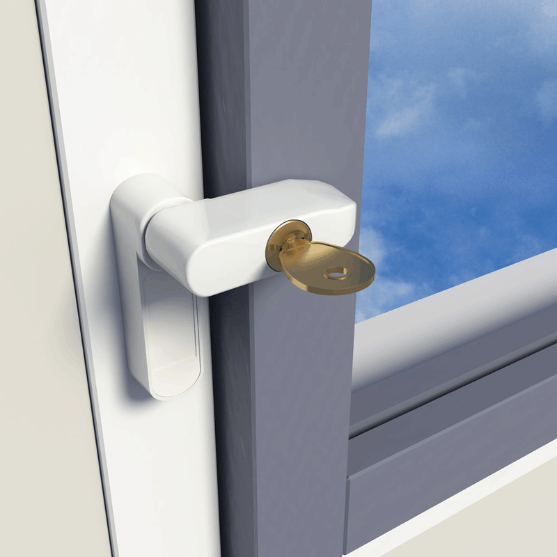

Wij hebben een slot onderaan op de draaikiepdeur van de slaapkamer van mijn dochter.
Dit meer uit veiligheid zodat kinderen niet van het frans balkon kunnen vallen.
Maar dit belemmert insluiping ook wel, want je kan het raam niet openen zonder veel herrie.
Bij ons zit hij heel laag, ongeveer 3cm boven de onderkant zodat het raam wel kan kiepen.

FRANQ schreef op donderdag 23 februari 2023 @ 11:34:
Thanks ga ik ook eens naar kijken!
