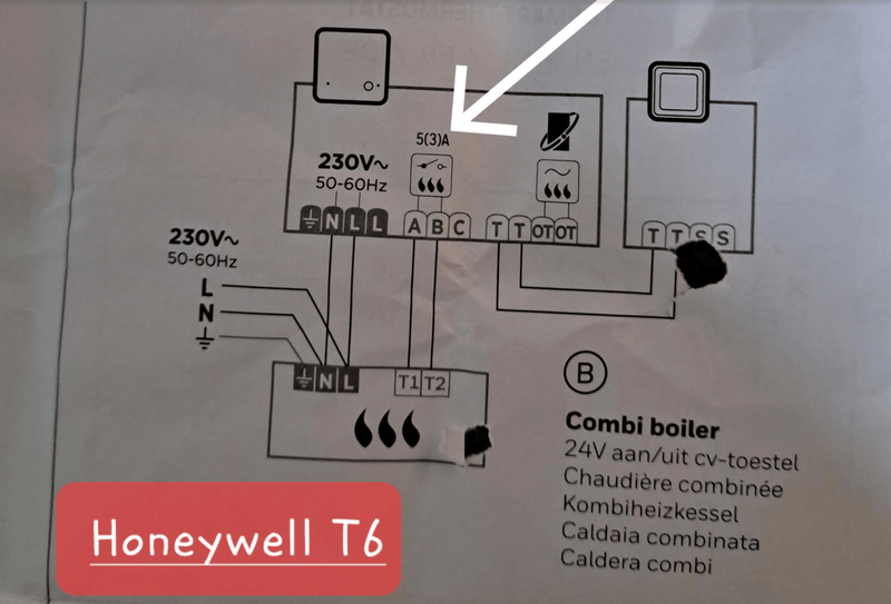

Hi, ik wilde vragen wat de "5(3)A" precies betekent in bijgaand plaatje.
Afbeeldingslocatie: https://tweakers.net/i/LbTxc0cXTMFxIQZ9vJEYSCzX5Xg=/800x/filters:strip_exif()/f/image/7eekAs5D1cvNe8TRaveW4yqJ.png?f=fotoalbum_large
Het plaatje komt uit de installatie handleiding van een Honeywell Lyric T6 thermostaat.
Is de thermostaat hier een stroomgenerator en duwt hij er 3A door in de "off" stand en 5A in de "on" stand? Of kan hij max 5A leveren of 3A ... of zegt het iets over de maximale stroom voordat de boel doorbrandt ... ?

dat tekentje/schuine streepje eronder staat voor een schakelaar.
Normaal zou ik dus verwachten Minimaal 3 Ampere continu moeten kunenn schakelen en 5A piekbelasting.
Maar als het alleen een thermostaat is, klinkt dat wat hoog , zijn er niet meer uitleg/tekeningen
Gheh, er zijn inderdaad meer tekeningen, waaronder deze:
Afbeeldingslocatie: https://tweakers.net/i/ZjzXOMNI25BWODO62uv87cD3OY8=/800x/filters:strip_exif()/f/image/cZXa1zuGUAzY45RRxoeJwv0t.png?f=fotoalbum_large
En ... dat is precies degene die ik nodig heb ... dus hartelijk dank voor je duwtje in de juiste richting! _/-\o_
Ter verduidelijking, dit plaatje beantwoordt mijn vraag in die zin dat het inderdaad mogelijk is die aansluiting te maken (zo ongeveer) die ik overwoog. Soms kijk ik niet verder dan mijn neus lang is ... 8)7
