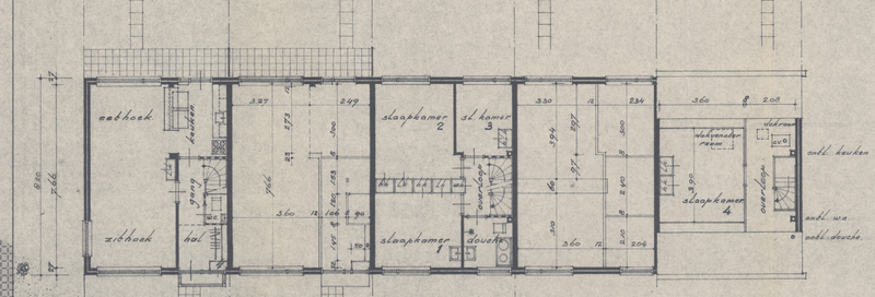

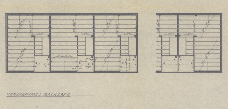

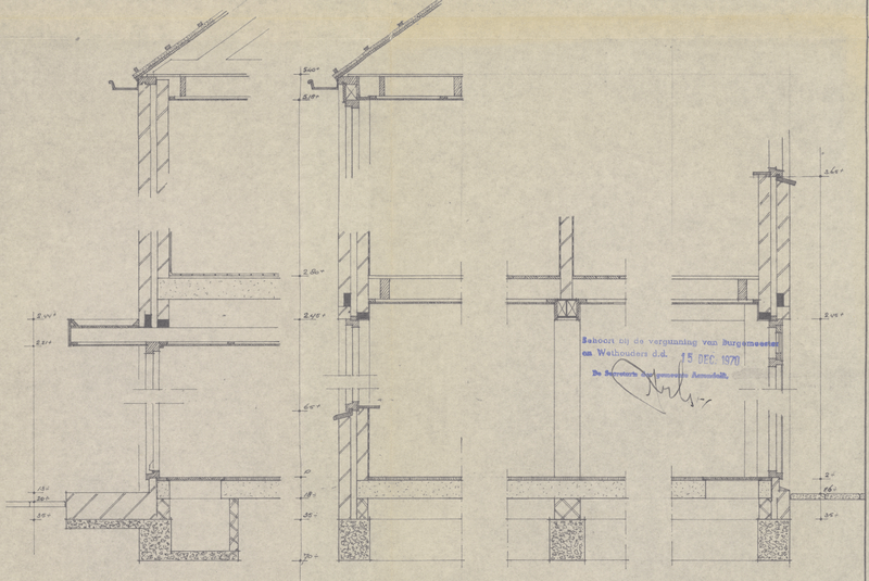

Beste Tweakers,
Ik wil graag de muur van mijn keuken naar mijn woonkamer openbreken. Uit de bouwtekening blijkt dat dit geen dragende muur is doordat er al een stalenbalk op ligt (HE160A). Mijn vraag is: Hoeveel van de muur die aan de muitenmuur zit moet ik overlaten?
Ik zie op de tekening namelijk een klein zwart deeltje uitsteken. Ik neem aan dat dit betekent dat de stalenbalk hier op rust. Maar hoeveel CM ik dan moet laten staan kan ik niet inschatten, of dat de stalenbalk uberhaupt geen onderteuning nodig heeft doordat hij in de buitenmuur zit. Iemand van jullie toevallig wel?
Ik snap dat het een 'long shot' is, maar niet geschoten is altijd mis. Foto's onderin.
Met vriendelijke groet,
Jack

BeJacked schreef op dinsdag 21 februari 2023 @ 15:50:
Dat is uiteraard niet de exacte plattegrond van mijn woning, daar ik de opening nog niet heb. Maar ik zie wel een '12' staan. Ik neem aan dat er dus op 12 cm wordt gedoeld.
Dat is de maat die je mag/moet aanhouden. Mocht je het nog niet zeker weten dan even een constructeur vragen. En controleer inderdaad of de balk aanwezig is.

BeJacked schreef op dinsdag 21 februari 2023 @ 14:51:
Ik mis de tekening van de begane grond. Dan is er mogelijk wat over te zeggen.
  • Señor Sjon
  • Laatst online: 26-11 13:56
Op het onderste plaatje rechtsonder zie ik ca 10cm uitsteken. Die zou ik aanhouden.

RonnieKo schreef op dinsdag 21 februari 2023 @ 15:38:
Bedankt voor de reactie @RonnieKo. Duidelijk. Ik heb even gezocht en dit is wat er qua begane grond te zien is:
Afbeeldingslocatie: https://tweakers.net/i/glYMUsqmCfFdg7tuCjGueqCwbcM=/800x/filters:strip_exif()/f/image/rJjXUnVohv7RhzzSUCajgxBl.png?f=fotoalbum_large
Maar ik keek nog even verder en achterin het document vond ik dit:
Afbeeldingslocatie: https://tweakers.net/i/zNGZ1lY0Vs0BC9-7fglWa8mBMcI=/800x/filters:strip_exif()/f/image/pYdwiJP5626mQqxzRQhwnug2.png?f=fotoalbum_large
@Señor Sjon , jij ook bedankt voor de reactie. 10CM zal ik sws aanhouden, maar waarschijnlijk 12CM om veilig te zijn. (Na vinden van bovenstaande screenshot),
  • Señor Sjon
Jup, gewoon penant van de tekening aanhouden.
