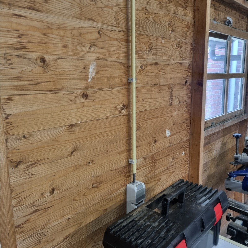

Afbeeldingslocatie: https://tweakers.net/i/7BCou8q6KQR_dn-xyLcycyJxl1s=/800x/filters:strip_icc():strip_exif()/f/image/xuWfh7MMuuKlfEHJxa4sLBOh.jpg?f=fotoalbum_large

Aan het hout te zijn komt er wels wat vocht langs, die vlekken links langs die balk ogen mij als vocht vlekken. Dat lijkt mij wel iets om rekening mee te houden. Nu zal het mooi opdrogen, maar als je er isolatie tegen aan doet zal dat minder gaan. Of je nu een voorzet wand plaatst, of tussen de balken isoleert, je sluit het wel op.
Als je het goed wil doen zal het rabat er af moeten, en op basis van die foto zou ik dat eigenlijk wel toen.
Ik zie daar een afkortzaag staan, is het je klusschuur? Als het gaat om akoestisch isoleren van een werkplaats heb je al een mooie start met steenwol + gipsplaat. Als je dat echt goed doet kan je nog een 2e laag gipsplaat er op lijmen met een speciale lijm, green glue (https://www.easycell.nl/p...wand/green-glue-compound/) maar goedkoper is om er gewoon meer gipsplaten op te zetten. Maar aan de foto te zien is je raam dan meteen je zwakste punt, en ik kan me voorstellen dat green glue een beetje teveel van het goede is.
Die watervlekken bij de planken zou ik wel goed bekijken, want ik zou hier zelf niet zo even folie tegen aan doen.

Mmm moeilijke situatie , ik heb er inderdaad ook aangedacht om het rabat er af te halen , maar er zal dan ook nieuwe op moeten , ik ga hier nog even goed over na denken wand het moet niet de bedoeling zijn omdat het inderdaad een klus schuur is dat ik er heel veel geld in ga stoppen , het zal verwarmd worden door een houtkachel vandaar ook mede dat ik het wil isoleren en inderdaad door het geluid van de machines , maar het moet niet zo zijn dat ik vochtproblemen uitlok

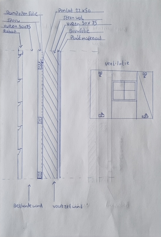

Afbeeldingslocatie: https://tweakers.net/i/3NKZzEDhMljD82aiXsNsDz5CrWs=/x800/filters:strip_icc():strip_exif()/f/image/KjJIfokwP77DO4tLDpo9vCXR.jpg?f=fotoalbum_largeAfbeeldingslocatie: https://tweakers.net/i/UD0VvPRZFlEeSCZlQ4Sc9q2TAQY=/800x/filters:strip_icc():strip_exif()/f/image/OfdDj33TOlflLlTNZRwpEI9r.jpg?f=fotoalbum_large
Hierbij even een detail tekening zodat mijn plan wat duidelijker word met dit plan zou ik de koude kant voldoende kunnen ventileren door de panlatten die ik horizontaal op de bestaande staanders monteer kan elk vak tussen de staanders luchten lijkt mij ( is dit niet juist hoor ik het uiteraad graag

nette details :) je aandachts punt zit bij de vloer, daar wil je eigenlijk iets dat vocht ook naar buiten kan lopen.
vaak is dat een hoeklijn of zoiets
Afbeeldingslocatie: https://i.pinimg.com/originals/b4/8b/3f/b48b3fff13c5534507bba4b1adfbe307.jpg
ik ken de opbouw van je garage natuurlijk niet, maar wellicht is zoiets nog in te passen.

Johan1912 schreef op woensdag 22 februari 2023 @ 09:16:
[Afbeelding][Afbeelding]
Ah, dat verheldert, dus je wilt eigenlijk een compleet nieuwe wand achter de bestaande bekleding hebben, waarbij je de balken in de koude zijde hebt. Je kan die tekening zo omzetten naar ubakus. Maar ik vermoed dat dit wel kan werken. Zo vormt de hele huidige schuur de bekleding voor de nieuwe schuur eigenlijk.
Als je dan de aan de onderzijde van je nieuw muur iets fixt waarmee water onder de muur weg kan, en de bestaande tegelvloer voor iets vervangt ben je er denk ik wel.
Al moet ik zeggen, ik vraag mij af of dit goedkoper is dan het rabat vervangen, je zal een hoop extra hout hiervoor moeten gebruiken. Maar ik vermoed wel dat je sneller klaar bent zo.

Dat klopt helemaal als het ware een schuur in de schuur maken met voorzetwanden zodat de buitenwanden vrij blijven van isolatie en dat de temperatuur schommeling niet zo heftig word in de buitenwanden en dat er genoeg ruimte overblijft om te ventileren , inderdaad ik moet nog even bedenken hoe de vloer aan te pakken onder de voorzetwanden komt sowiezo dpc folie zodat het vocht niet in het hout kan trekken maar daarmee is de vloer nog niet geisoleerd natuurlijk ,
Wat de vervanging rabat betreft , ik zit even met het probleem dat de topgevels niet worden geisoleerd omdat er een zolder in komt waar isolatie tussen komt het word als het ware een ruimte in een ruimte , nog even een verheldering de schuur is totaal 9x6 meter en het klus gedeelde word 6x3 met een tussenwand dus de complete schuur word niet geiesoleerd vandaar dat ik ook naar binnen wil werken ipv naar buiten
