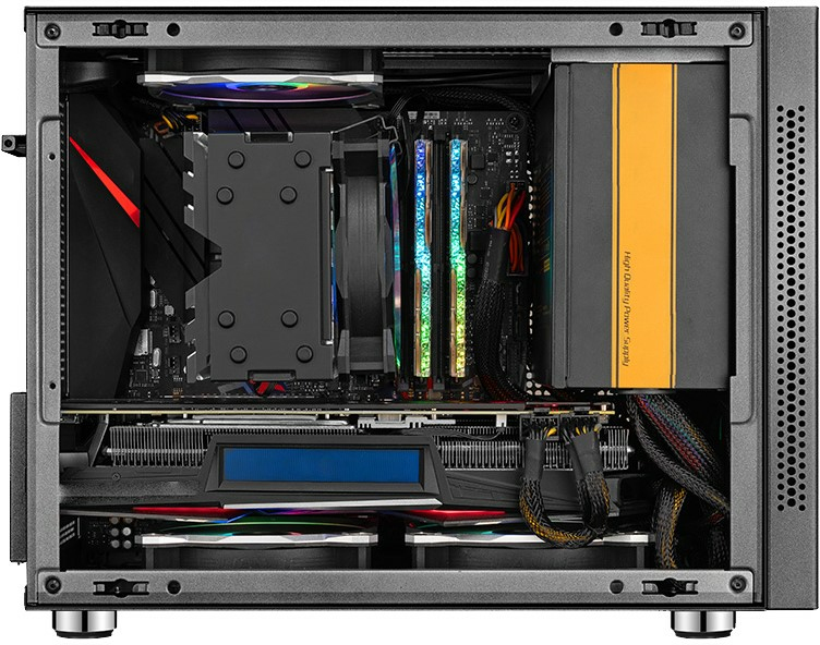

Joe28965 schreef op vrijdag 3 maart 2023 @ 11:12:
Ja. Je videokaart gaat niet in de kast passen. Je hebt een ATX voeding. Als je dan in de kenmerken van je kast gaat kijken (onder fysieke specificaties) dan staat er:
Dus je hebt 245mm., maar de videokaart is 295mm (kenmerken->afmetingen)
@pietjansen Als je de goede filters voor de pricewatch gebruikt (ATX voeding, minimaal 300mm voor je GPU en 156mm voor je CPU koeler, form factor m-ATX) dan kan je zelf kijken wat je mooi vindt (en welke prijs/volume van de kast. Dan moet je kijken waar je op wilt sorteren).
Niet helemaal.
140mm past makkelijk, 150mm word het wat lastiger en heb je meer te maken met waar de kabels uitkomen.
160mm is wel vragen om problemen ja.
150mm niet-modulair is dan misschien handiger.
Helaas is het wel priegelwerk en is het ook lastig om vooraf te bepalen.
Zie bijvoorbeeld:
afbeelding: Inter-Tech IM-1 POCKET
Even kijken welke voeding dat was, die streep komt me bekend voor...

Thomg schreef op vrijdag 3 maart 2023 @ 11:27:
Niet helemaal.
Zie bijvoorbeeld:
Oh ja, dat is ook nog zo'n gedoe. Niet alle ATX voedingen zijn even lang.

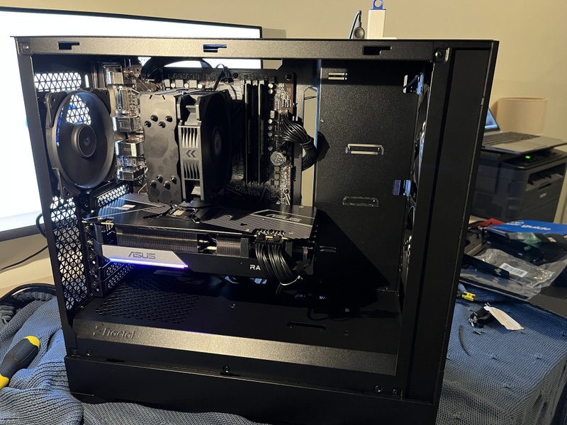

Aan iedereen die heeft meegedacht: bedankt! Onderstaande heb ik uiteindelijk aangeschaft en afgelopen zaterdag in elkaar gezet. Op advies van @Rob Krauts nog even wat build videos gekeken van de Pop Mini Silent en die bleek toch wel heel veel moeite te hebben om een de processor en videokaart goed koel te houden. Daarom uiteindelijk toch maar voor de Pop Air gegaan. Zou zonde zijn als ik het potentieel niet uit die 5600/6700XT kan halen doordat ze te warm worden. Loopt als een zonnetje nu en is ondanks de 'air' kast nog megastil. :)
@Klunssmurf Dank voor de info over de cashback actie. Als het zoveel moeite kost om die €20 terug te krijgen, ga ik de moeite niet doen (al is dat natuurlijk precíes wat Asus wil :( ). Ben wel blij met Company of Heroes 3 die met de processor meekwam.
1ProcessorsAMD Ryzen 5 5600 Boxed€ 139,-€ 139,-
1MoederbordenGigabyte B550M DS3H (rev. 1.0/1.1/1.2/1.3)€ 89,90€ 89,90
1VideokaartenASUS Dual Radeon RX 6700 XT 12GB€ 419,-€ 419,-
1BehuizingenFractal Design Pop Air Black Solid€ 98,95€ 98,95
1ProcessorkoelingGelid Solutions Tranquillo Rev.5€ 31,90€ 31,90
1Geheugen internG.Skill Aegis F4-3200C16D-32GIS€ 74,90€ 74,90
1Voedingenbe quiet! Pure Power 11 550W FM€ 83,37€ 83,37
1Solid state drivesWD Blue SN570 1TB€ 53,90€ 53,90
Bekijk collectie
Importeer producten
Totaal€ 990,92
Afbeeldingslocatie: https://tweakers.net/i/YpXSTwOZFQ7ZJYsQwkH1Vy3Q3L8=/800x/filters:strip_icc():strip_exif()/f/image/G4sd5SDApamBSXLRIsYzigLF.jpg?f=fotoalbum_large
[ Voor 5% gewijzigd door pietjansen op 21-03-2023 12:24 . Reden: Met foto ]
