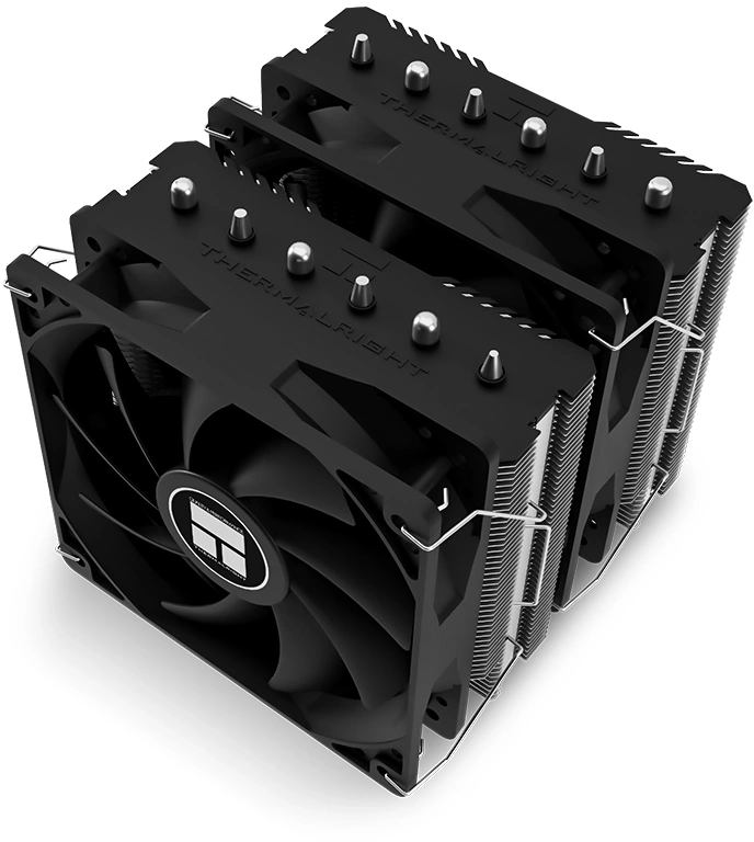

AG400 wordt toch aardig krap; heeft maar 4 heatpipes. Als je Deepcool leuk vind zou ik dan eerder naar de AG500 of AG620 kijken (of de K varianten).
Verder is Thermalright altijd interessant; nu ook op Amazon.nl ipv alleen .de.
Vooral de PA120 SE gaat het goed doen op iets als een 13600K, en is nog net soort van klein te noemen.
FC140 is al helemaal leuk maar gok dat je dat 'te krap' vind.
Ik zou alsnog kijken of je een AIO wilt plaatsen; misschien een 240mm DeepCool LS520 als je die LS320 mooi vond; koelt ook nog eens goed.

Ik zou niet puur alleen kijken naar wat de fabrikant geeft als hoeveel TDP die kan: kijk vooral ook naar reviews;
https://www.tomshardware.com/reviews/deepcool-ls320/2
200W lukt 'm dus al niet: en op hoge loads zit ie gelijk op 100% fanspeed.
De ML120L V2 zal imo nog slechter presteren; Deepcool heeft een best goed waterkoeling platform, CoolerMaster gebruikt Apaltek iirc

@Bram Broekmaat als ik jou was zou ik gewoon de pa120se halen https://www.amazon.nl/The...G9uZV9zZWFyY2hfYXRm&psc=1
https://www.amazon.nl/dp/...reative=380333&creativeAS
en deze ramkit
https://www.megekko.nl/pr...D-Black-SN770-2TB-M-2-SSD
met deze ssd (kun je ook in 1tb krijgen om de 980 pro 1tb te vervangen)

Ze zijn in Nederland juist alleen maar op Amazon.nl te vinden; zie bijvoorbeeld hier:
https://www.amazon.nl/The...echnologie/dp/B09NSTR7JZ/
Ik wil graag nog een keer herhalen dat het TDP wat een fabrikant opgeeft geen enkele relatie tot de werkelijkheid hoeft te hebben, Thermalright doet dat volgens mij ook niet meer.
Het enige wat je (imo) kan doen is reviews kijken, en daar komt de PA120 SE altijd erg goed uit de bus (voor een luchtkoeler):
Kijk bijvoorbeeld hier: https://www.tomshardware....eerless-assassin-120-se/2
of deze videoreview: YouTube: These are the Best CPU Air Coolers Right Now waar duidelijk wordt dat als je echt hoge heatloads (253W hier van een stock limit 13900K) wilt draaien hij als een van de stilste luchtkoelers uit de bus komt, samen met de (veel duurdere) Noctua NH-D15.Afbeeldingslocatie: https://tweakers.net/i/rBxuGIONRdKDu7jEzeHiTkZyh7g=/800x/filters:strip_exif()/f/image/z7WRwGxrYOCPxTW9qbAFSSVX.png?f=fotoalbum_large

Ik heb daarnet de onderdelen op het moederbord gezet en ik heb even de heatsink van de koeler er los opgezet. (heel iets van gedraaid zonder koelpasta) en ik heb er een fan voor gehouden alleen het ziet er na uit dat het niet gaat passen.
Afbeeldingslocatie: https://tweakers.net/i/JfBuaJcCU6br6AmO-6AR6ymC7JA=/x800/filters:strip_icc():strip_exif()/f/image/lKfc4L7NaCvs34Njlf2VJQi0.jpg?f=fotoalbum_large
ik had 3mm tot 5mm speling
  • freaky35
  • Laatst online: 20:37
Als het zij paneel er zonder problemen op kan dan zou het zo moeten passen
.Het is niet erg dat de fan iets hoger zit
  • Bram Broekmaat
  • Laatst online: 16-10 15:29
oke dat had ik ook bedacht alleen het ziet er naar uit dat de fan meer gaat uit steken. als dat gebeurt laat ik hem er eest wel af dan word het dan zoeken naar een oplossing. (waarschijnlijk deepcool AG 500)
  • freaky35
Op een officiële foto van die koeler steken ze ook uit dat is normaal zo te zien dan
Afbeeldingslocatie: https://tweakers.net/i/EhL4NFM1W844O3CdzW6szanc2eg=/full-fit-in/4920x3264/filters:max_bytes(3145728):no_upscale():fill(white):strip_exif()/f/image/QBxKAq5dcimPpsc2PwHXkspR.webp?f=user_large
Dus het is de bedoeling ook dat die wat uitsteekt
[ Voor 63% gewijzigd door freaky35 op 18-03-2023 16:23 ]

de afmetingen die op de website van termalright staan is van de heatsink en dus word de koeler ook hoger als de fan uit steekt.
