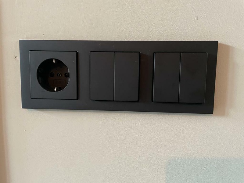

Ik heb vorig jaar ook verbouwd en op de begane grond gaat de verlichting grotendeels automatisch. Maar ik gebruik Friends of Hue smart switches. Bevalt mij uitstekend!
Je kan de knoppen helemaal naar wens programmeren; https://www.senic.com/products/friends-of-hue-smart-switch
Afbeeldingslocatie: https://tweakers.net/i/ZJGKQBtA43Bp8A0LLpOczuyeHDc=/800x/filters:strip_icc():strip_exif()/f/image/Uk9JBIeWbI52wD9kkKJFjsVb.jpg?f=fotoalbum_large
Afbeeldingslocatie: https://tweakers.net/i/EE6ki8RYKzPev93iu4iTQpO0aGk=/800x/filters:strip_icc():strip_exif()/f/image/fJgXeHxVTjke7xPphOEkeYas.jpg?f=fotoalbum_large
Edit: deze is zonder batterijen. :)
