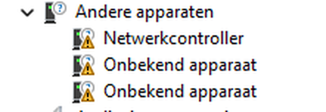

De fysieke module lijkt goed te zitten, dat het iets software technisch is. Er staat inderdaad twee unkown devices en een netwerkcontroller met een waarschuwingsteken:
Afbeeldingslocatie: https://tweakers.net/i/bL0wSQ7V-3xmMZww23n_8ko5_mQ=/full-fit-in/4000x4000/filters:no_upscale():fill(white):strip_exif()/f/image/4KskOvIWlKifjULJsYpuNFyl.png?f=user_large
De hardware ID's van de netwerkcontroller:
PCI\VEN_14C3&DEV_0608&SUBSYS_060814C3&REV_00
PCI\VEN_14C3&DEV_0608&CC_028000
De hardware ID's van onbekend apparaat 1:
ACPI\VEN_INTC&DEV_1078
ACPI\INTC1078
*INTC1078
De hardware ID\s van onbekend apparaat 2:
ACPI\VEN_INTC&DEV_1056
ACPI\INTC1056
*INTC1056
Weet iemand wat hieraan te doen? Heb alle mogelijk drivers die ik kon vinden geïnstalleerd maar ik zal wel iets over het hoofd zijn.

Thanks man! Het blijkt dus, in tegenstelling tot wat op tweakers onder kenmerken staat, inderdaad om mediatek te gaan en dat zijn AMD drivers. WiFi is nu werkend dus heel erg bedankt allemaal voor jullie input! :)
