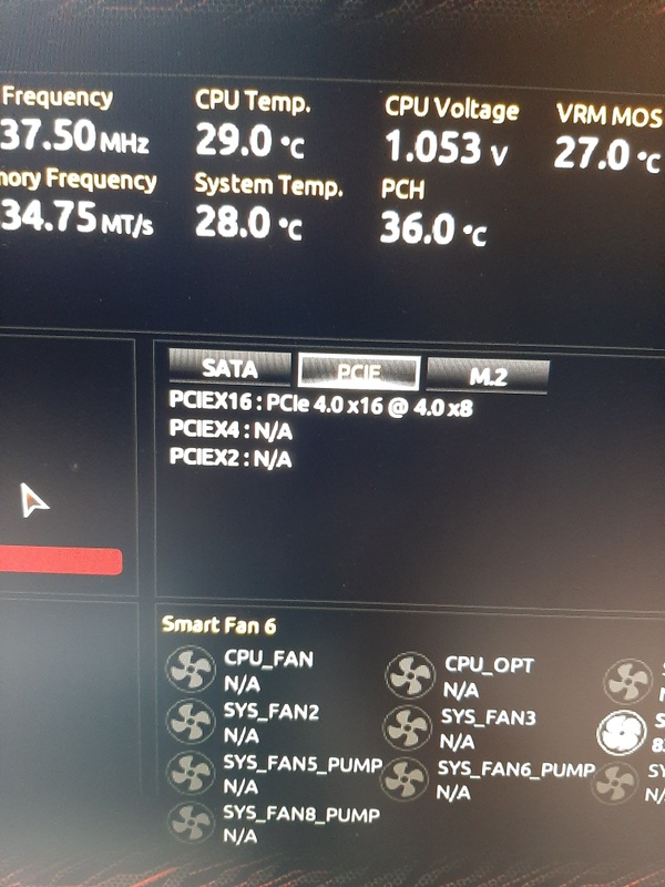

  • Thomg
  • Laatst online: 22-11 22:24
Thomg
Aww yiss
Nee XMP zou je meteen aan mogen zetten.
Waarom draait je kaart in x8 modus? Staat bifurcation mode aan?
  • delange121
  • Registratie: Juli 2022
  • Laatst online: 20-05-2025
Thomg schreef op woensdag 22 februari 2023 @ 15:28:
dat weet ik niet. waar vind ik dat ergens in de bios?

  • Format-C
  • Laatst online: 23:54
Format-C
Tracing Rays
In welk slot zit de SSD? En kan je m in je bios zien?
En kan je eventueel op een andere SSD of schijf Windows proberen te runnen/installeren? Of eventueel zelfs de ssd in een ander slot steken?
Heb je mss een sata schijf? Om te proberen? (Alle PCIe ssds eruit?)
Vind het vreemd dat je videokaart op 8x draait. Alsof je SSD lanes afsnoept ofzo.
Vervelend probleempje dit zeg!
[ Voor 3% gewijzigd door Format-C op 23-02-2023 23:56 ]
Ducati 899 Panigale / CM MB511/ 7800X3D @ ML360R/ RTX5090 Phantom/ Gbyte B650 GAMING PLUS/ 32GB G.Skill Z5 6000 CL30 A-Die/ Team M2 1TB/ 990Pro M2 1TB/ MX500 1TB/ 5TB SATA / Gbyte WBAX200/ Corsair 1000w/ Scarlett Solo / AOC AG493UCX/ LG 65" OLED TV
  • Thomg
Thomg
Aww yiss
Format-C schreef op donderdag 23 februari 2023 @ 23:55:
Omdat dit zeer waarschijnlijk ook gebeurd.
https://i.snipboard.io/pHAYIZ.jpg
TS heeft zijn SSD waarschijnlijk in M2B_CPU of M2C_CPU gestopt.
Als je bifurcation op auto laat detecteert het moederbord dat er SSD's inzitten en forceert het x8/x4/x4.
TS, XMP niet aanzetten tot de PC stabiel is.
Wel even SSD verplaatsen van M2B en M2C naar M2A en M2D.

delange121 schreef op vrijdag 24 februari 2023 @ 01:23:
ok ik ga het morgen proberen. die M2A en M2D dat zijn dan de 2 onderste slots?
Ik heb al alle 3 de ssd's eruit gehaal en er een andere ingezet van mijn vorige pc maar helpt niet, heb de ssd wel in de bovenste slot gestoken.
ik weet ook niet hoe ik bifurcation op auto kan zetten in bois, vind het niet. en wat is ts?
alvast bedankt voor jullie hulp!
De GPU doet max gen 4 (vraag me eigenlijk af of de SSD's dan ook op gen 4 gaan draaien of dat het los van elkaar staat, nooit aan gedacht eigenlijk) en krijgt dan max 8 lanes.
Nu maakt het meestal niet uit, maar het is wel... Onhandig om zoveel geld tegen een PC aan te gooien om nu al compromissen te maken.
Je wilt bifurcation mode niet op x16 forceren omdat dan je 2 SSD slots niet meer werken. Moederbord probeert te bepalen wat het beste is en helaas betekent dat hier 2 slots minder of x8 mode.
Mbt M.2 slots, het staat vaak in kleine lettertjes op de silk screen.
Als dat niet duidelijk is handleiding erbij pakken en control+f M2A, M2B, M2C en M2D.
