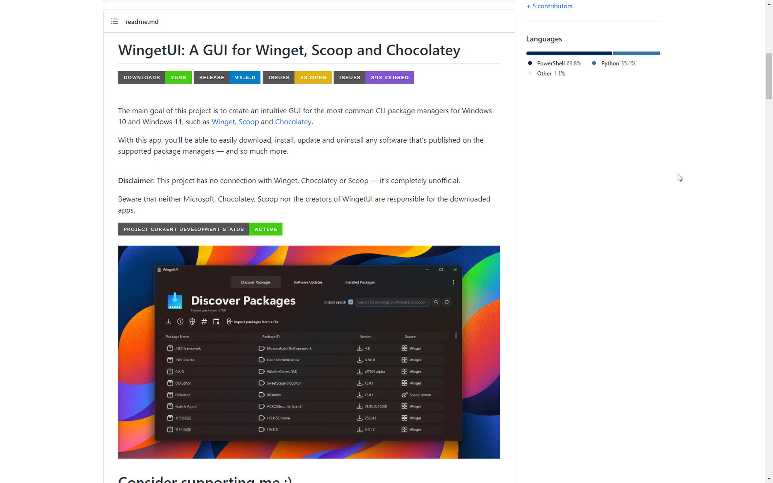

Afbeeldingslocatie: https://tweakers.net/i/EpgrnvWxDOL8tmosOQg8TOFWruQ=/full-fit-in/4920x3264/filters:max_bytes(3145728):no_upscale():strip_icc():fill(white):strip_exif()/f/image/1rZa9KCpvbYpO5SRNuHYQiA9.jpg?f=user_large
En een donatie kan je ook doen als je een beetje naar beneden scrollt. Verder is er een uitgebreide uitleg.
Ik had hem al bij 'tip de redactie' bij 'downloads' geplempt, maar ik zie hem nog niet in de lijst, ik dacht ik wil er toch even een topic aan wijden.
Waarom? Omdat dit tot nu toe de meest complete is, in mijn ogen, Patch My Pc mist af en toe updates, net als Sumo en soortgelijken dat ook hebben. Deze scant bijna heel je pc en komt ook met pakketten updates voor in je windows aanzetten, bij mij had hij bijna 12duizend pakketen gevonden totaal. en allemaal met de optie om bij te werken of om te installeren.
Alles is met vinkjes aan te zetten, dus er kan weinig mis gaan.
Zoals je op de foto hierboven ziet, zijn er 3 categorieen bovenin te kiezen, dat maakt het ook goed overzichtelijk.
