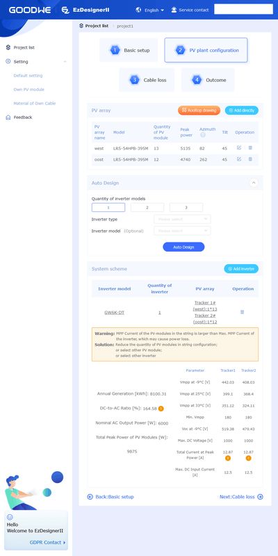

De leverancier heeft net op het laatste moment het type zonnepanelen gewijzigd maar ook een andere omvormer geïnstalleerd.
Het verschil tussen de GW6000-DT en GW6K-DT zal wel niet zo denderend zijn, maar als ik de installatie na teken in het programma van GoodWe, komen er een aantal waarschuwingen te staan.
De panelen zijn veranderd van "26x Jinko JKM380M-6RL3-B" of "26x JA Solar JAM60S-20-380MR" naar "25x Longi LR5-54HPB-400M".
Het programma 'EzDesigner' geeft aan dat er te veel panelen per tracker zijn.
Echter, vraag ik mij af of dit 'normaal' is, gezien het een oost/west opstelling is, zal het theoretisch toch nooit 100% opleveren en dus ook niet teveel stroom genereren?
Het systeem is ook gericht op opleveren voor eigen gebruik oost/west en dus niet gericht op de maximale output in de zomer, maar dus meer om zo veel mogelijk gespreid door het jaar op te kunnen nemen.
Welke conclusies kan ik trekken uit de waarschuwing en moet ik hiermee naar de installateur?
Of is het vanwege de bovenstaande items inderdaad niet zo'n probleem?
Zie hieronder het ontwerp in EzDesigner, ik heb de LR5-54HPB-395M gebruikt voor de 'simulatie' die kwam het dichtste in de buurt van de 'Longi LR5-54HPB-400M' die geïnstalleerd is.

Ja die alternatieve omvormer is gewoon het nieuwe model. Heeft een hogere toegestane kortsluitstroom en mppt stroom.
Max invoerstroom van de omvormer: 12.5 A
Max kortsluitstroom van de omvormer: 15.6 A
Max invoerstroom panelen: 12.93 A
Max kortsluitstroom panelen: 13.72 A
Volgens de designer van SMA (die ik 20x beter vind dan alle Chinese designers bij elkaar) is deze situatie prima zolang de kortsluitstroom van de panelen maar lager is dan de max kortsluitstroom van de omvormer.
De invoerstroom zou je in theorie kunnen overschrijden, dan gaat de omvormer aftoppen. Echter, ook dat gebeurt niet omdat je panelen oost / west liggen.
Wat mij betreft is het prima zo. Het staat je uiteraard vrij om Goodwe NL te mailen om te controleren wat die er van vinden.
