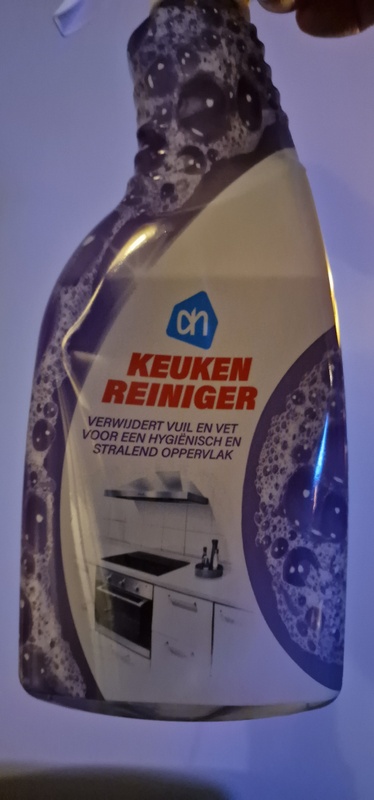

Ons zwarte hardsteen aanrechtblad (half gezoet) was door aantasting van zuren en andere zaken zoals hier genoemd behoorlijk lelijk geworden. Vlekkerig en het zag er gewoon niet goed uit. Half gezoet hoort een beetje mat te zijn en niet te glimmen, dit effect was totaal weg.
We hebben werkelijk alle tips die op de diverse websites staan geprobeerd. Niets hielp. De leverancier was ook 2x langs geweest en heeft het met een speciale 2 componenten compound helemaal machinaal bewerkt, maar ook dit hielp helaas niet.
Afbeeldingslocatie: https://tweakers.net/i/tgJntXweL4AGgsx5bvB4nHFhiNc=/800x/filters:strip_icc():strip_exif()/f/image/rcZj182Rdgfpk6djJgaqS6zx.jpg?f=fotoalbum_large
Toch ziet ons aanrechtblad er nu geweldig uit. Zonder vlekken en een mooie matte uitstraling. Eigenlijk per toeval ontdekt doordat wij een ander schoonmaakmiddel hadden gekocht voor het dagelijks onderhoud. Gewoon van het huismerk van Albert Hein. AH Keukenreiniger spray, een wit met paarse fles.
Ik weet niet hoe het komt, maar deze geeft een perfect resultaat. Probeer het eens zou ik zeggen.
