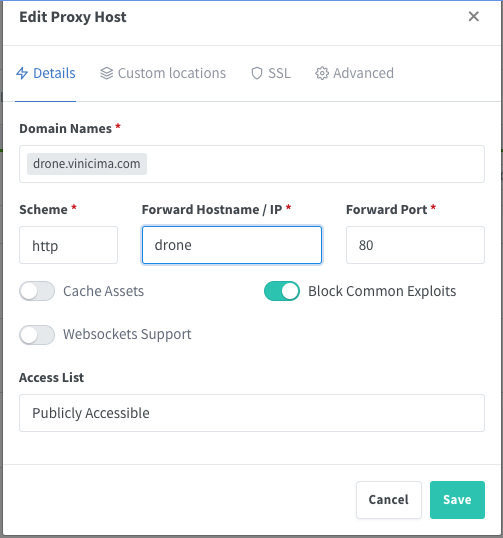

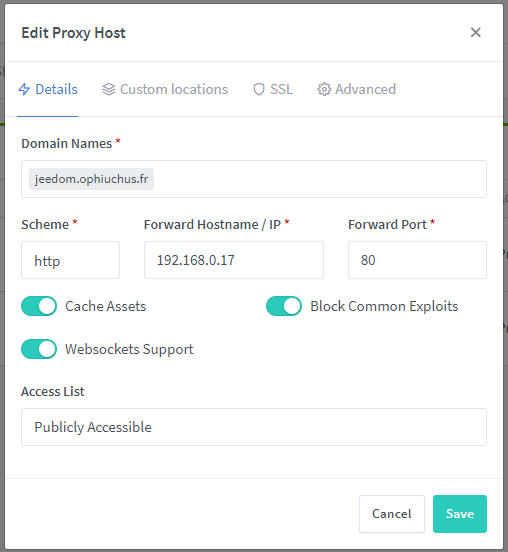

Als je al Docker hebt draaien zou ik voor Nginx Proxy Manger (NPM) gaan.
Die kan je mooi als container bij je Docker zetten.
Dit is wel een duidelijke uitleg -> https://www.addictedtotec...-tutorial-raspberry-pi-4/
Met NPM heb je direct mooie Let's Encrypt certificaten (inclusief wildcards).

Bedankt, ik heb de proxy manager draaien en is erg handig in gebruik. ik zal de site waarnaar je verwijst goed doornemen om te kijken of er een mogelijkheid is om mijn doel daarmee te bereiken. zo niet, dan zal ik een domein registeren, daarmee moet het zeker lukken.
Overigens als ik het certificaat check via NPM, krijg ik de volgende melding:
Communication with the API failed, is NPM running correctly?
80 en 443 worden geforward naar de nginx proxy.
