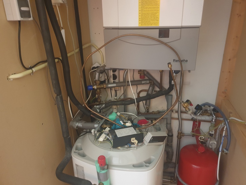

Omdat we binnenkort een nieuw PVC dak krijgen moet de 10+ jaar oude Remeha Zenta 100l "even" van het dak en ik heb daar nu al nachtmerries van ;(
Die boiler is geen bijzonder geweldig ding maar het werkt op zich prima.
En ik heb zelfs een handleiding online gevonden
De aanvoer is 8mm koperen buis en de retour is 12mm koperen buis.
Nu lijkt de retour redelijk eenvoudig want ik zie er een knelkoppeling in.
Het lijkt dat de aanvoer 1 stuk is zonder koppelingen dus die moet in een stuk los lijkt me.
De vraag ishoe ik dit handig ga doen...
Als ik die 8mm leiding los krijg bovenin dan steekt er 2 meter buis uit het dat wat gaat knikken als de dakdekkers aan de gang gaan. Dus ik denk gewoon aan de collector laten zitten en onderin afzagen.
Dan later fixen met een 8mm knelkoppeling... ??
Kan je een flinterdunne 8 mm buis knellen ?

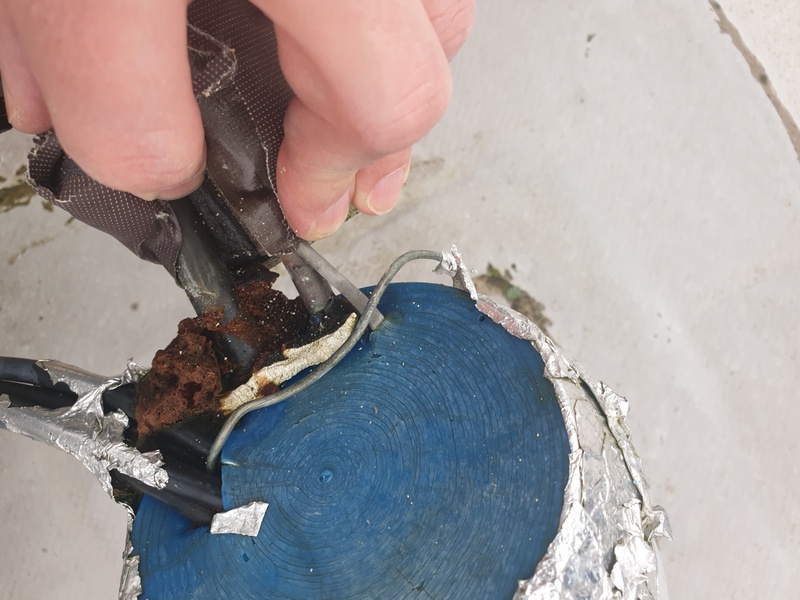

Dit is binnenkort actueel... Dus loshalen zonneboiler ivm vervangen PVC dak
De aanvoer is 12mm met 12mm koppelingen.
Dit zit mooi op zijn plek en is boven los te maken, geen probleem dus. (hoop ik)
De afvoer is moeilijker met een 8mm leiding in een stuk.
Snap ik wel want die maakt wat meer bochten en zal makkelijker te buigen zijn.
Beneden zit deze 8mm buis op een 15mm knel koppeling met een knelverloopje
En ook boven zit deze op een 15mm knel koppeling.
Nu verwacht is dat ik deze dunne 8mm buis die 15 jaar oud is en vaak koud en heet is geworden kapot maak als ik deze uit het dak ga trekken.
Maar hoe buig je dit als ik een nieuwe buis koop ?
Gewoon heel voorzichtig met blote handen zonder te knikken ?
Eventueel met een emmer als mal erbij of zo
Als ik een tool moet kopen dan overweeg ik meteen naar 12mm te gaan...

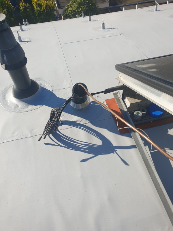

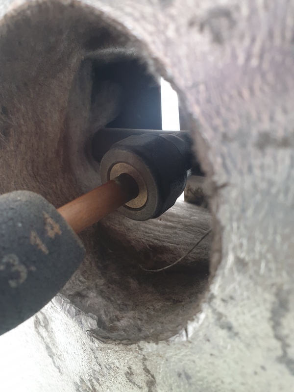

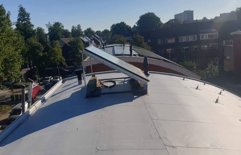

Wat een feest, hij staat weer op zijn plek. Onze dakdekker heeft het supernetjes gedaan.
Nette mat er onder ter bescherming en exact op de juiste plek gezet met de koude aanvoerkant vast aangesloten. Ik kreeg zelfs een stuk armaflex slang van hem wat hij nog had liggen. En de nodige tape om het te plakken.
Vanmorgen die dunne koperen buis van de hete retour voorzichtig weer naar boven getrokken en aangesloten. Ook deze viel heel netjes op zijn plek zonder enige moeite.
Die leiding is niet meer helemaal recht maar niet kapot gegaan dus ik ben helemaal gelukkig.
Het koppelstuk heeft trouwens een gaatje van maar iets van 1mm voor de doorvoer van het water.
Het vat bijvullen had ik vorige week aan gedaan
Dus net de sensor aangesloten, koppelingen aangetrokken, stekker erin en hij liep merteen.
Kunnen we eindelijk weer douchen :)
Nog wel even afwerken met isolatie maar hij staat er werkt weer _/-\o_ _/-\o_
