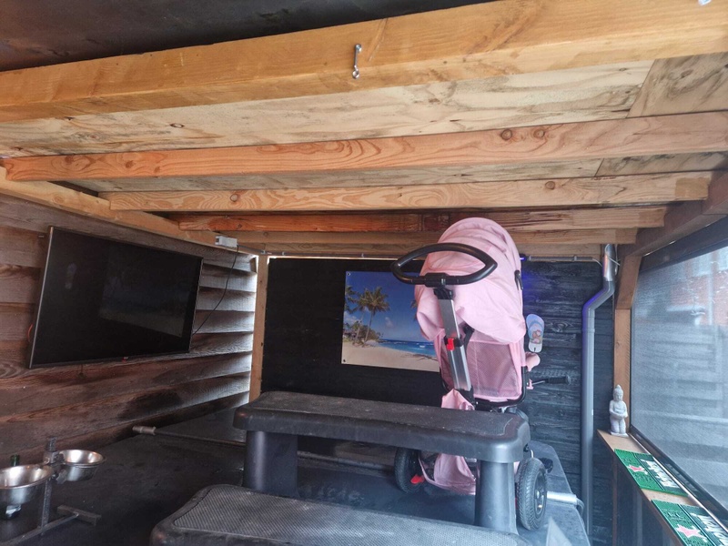

goeiedag , ik heb een overkapping gebouwd in de tuin . Maar nu blijkt dat ik te weinig afschot heb .Dus het water blijft in het midden van het dak staan . ik heb hier zelf dakbedekking op gebrand . (ik ben ook geen dakdekker}. Het water lekt behoorlijk in het midden . Nu zit ik te denken om 1 paal die bij de afvoer zit uit te graven [ met beton eronder ] , zodat het water ieder geval deze kant op loopt ...
Is dit een idee of moet ik maar gewoon weer overnieuw beginnen ?

Dat water blijft staan in het midden is geen enkel probleem, dat het lekt is het probleem.
Dus zelf opnieuw de dakbedekking doen of een echte dakdekker vragen.

De balken lijken ook door te hangen, of is dat optisch bedrog?

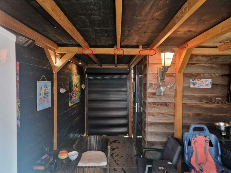

Je grootste probleem lijkt me de dak-constructie: aan de tweede foto te zien heb je balken tot de helft ingezaagd, om daar andere balken op te laten rusten. En die balken leken me in de eerste plaats al niet aan de dikke kant. Dus: ik denk dat wat hierboven ook al wordt gesuggereerd klopt, je balken hangen (te veel) door.
Dat zal wel niet heel gemakkelijk te fixen zijn zonder de boel opnieuw op te bouwen. Wellicht maak je een kans door een flinke set stempels te huren om de balken te ondersteunen, zodat je de balk die op foto 2 van links naar rechts loopt kunt vervangen door een dikkere. Dan niet inzagen, maar met raveeldragers die andere balken er weer aan vast maken. De nieuwe balk moet dan dus juist wel tot aan het dak lopen. Pas wel op jezelf...dat je niet het dak of een balk op je hoofd hebt liggen straks.
Ter hoogte van je tweede (rechter) staander op foto 2, als de schijn niet bedriegt ondersteunt de daarop rustende balk die op de foto 'naar voren' komt het dak helemaal niet, er zit ruimte tussen de balk en het dak (omdat daar niet is ingezaagd). Daar zit dan dus een dubbele afstand tussen de balken - dat zal ook zeker niet helpen.
Plaatje wat ik bedoel:
Afbeeldingslocatie: https://tweakers.net/i/zR-RZdqdPALoZ0U8Gh6dmtEnlNU=/800x/filters:strip_icc():strip_exif()/f/image/pA16W27Kfl17CpWgCqYQrV9G.jpg?f=fotoalbum_large

Je hebt vooral te veel doorbuiging (lijkt het), dat wordt erger want het water wat erop blijft staan (door het ontbreken van afschot) zal de kruip van het hout verergeren. nog meer doorbuiging en dus nog meer water etc etc etc te hebt teveel doorbuiging doordat het een te grote overspanning is voor de gebruikte balkmaat. water op het dak is voor dakleer geen probleem, maar voor de constructie kan het zeker wel schade veroorzaken vandaar dat afschot eigenlijk ook gewoon wordt voorgeschreven door de constructeur.
1 kant verhogen is een prima methode, om afschot te herstellen. (met een krik maak je je leven een stuk makkelijker als je dat als oplossing wil) ) maar ik zou ook even kijken naar de doorbuiging die lijkt op foto te groot te zijn.
