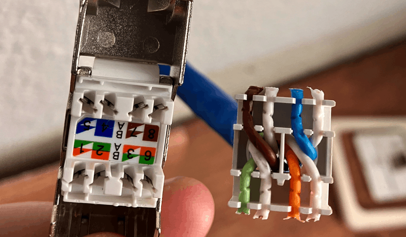

De connectoren zoals deze nu aangesloten zijn:
Afbeeldingslocatie: https://tweakers.net/i/N-5aELUX8mjOa649KS1PWVafsss=/800x/filters:strip_exif()/f/image/i75jIKUBnQqkDDAsrASfcnx0.png?f=fotoalbum_large
Afbeeldingslocatie: https://tweakers.net/i/JfNMMCbuaKS5mubmAtzINC5GBOo=/800x/filters:strip_exif()/f/image/FnZYiPR4TWzO59N72htu7wez.png?f=fotoalbum_large
Afbeeldingslocatie: https://tweakers.net/i/FWm77NCvR3pYfBGxM4ZLM8V0UGs=/800x/filters:strip_exif()/f/image/eerReArd88vsINOrVALgHOIM.png?f=fotoalbum_large
De kabeltester gaf wel aan dat de volgorde goed is. Dat lijkt het probleem dus niet, klopt dat of mis ik iets?
[ Voor 4% gewijzigd door floppydriver op 19-02-2023 13:07 ]
  • Dyckie
  • Laatst online: 16-03 16:43

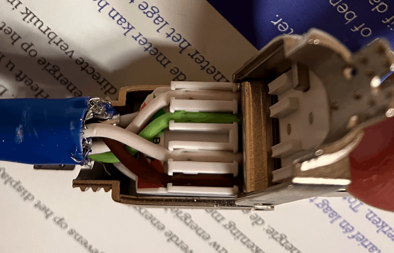

Bij de laatste foto oppassen dat je geen sluiting hebt met de connector. Draadjes zijn nog wat lang.
En bij de MPTL connector zijn de draadjes ook nog wat te lang.

lijkt ook alsof ze niet goed worden ingesneden; zijn net deukjes in de mantel. Knijp het gedeelte nog eens goed aan, en kijk met een kabeltester of je alle aders hebt.

@floppydriver Je afscherming maakt vaag contact met de behuizing, dus het is onduidelijk of het aardscherm ergens op aangesloten is.
Als je kabel met een afscherming gebruikt (eigenlijk nooit doen) dan moet je er voor zorgen dat de ene kant van de kabel (in dit geval de router) netjes aan aarde ligt en de andere kant (bij je device) beslist niet ergens op aangesloten is (dus vrij van de behuizing).
Als je dat niet goed doet loop je de kans aardlussen te maken.

Ik heb de Deleycons ook. Je moet inderdaad zorgen dat goed zijn ingesneden. Ik heb er ook een puncher bij die ze verder naar beneden drukt en dan een klik geeft en dat de uiteinden ook automatisch afknipt.
