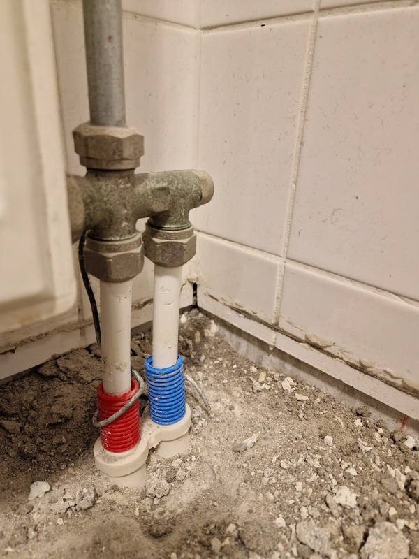

Hoi,
We zijn bezig met een renovatie van onze badkamer, die dringend aan vernieuwing toe was.
De bestaande verhoogde vloer is weggehaald om een vloerverwarming aan te leggen, maar we willen ook de bestaande radiator (aangesloten op stadsverwarming) vervangen door een designradiator die veel hoger komt te hangen.
Mijn vragen:
De pijpen die nu naar de oude radiator gaan, zijn mijns inziens niet van metaal, maar een soort kunststof (?). Weet iemand welk materiaal gebruikt is voor de pijpjes?
Welke materialen heb ik nodig om te koppelen met de kunststof (?) leidingen om deze met knelfittingen 90 graden om te leggen richting muur en vandaar weer verder omhoog?
Alvast dank voor het meedenken!
Afbeeldingslocatie: https://tweakers.net/i/nNU8RYqThf-2FINBHbfHaEfY-uo=/x800/filters:strip_icc():strip_exif()/f/image/SkNMpNyb5PxpHiYd29tkQAiF.jpg?f=fotoalbum_large

@Fredster ik zou kiezen voor persfitingen. liefst van messing. (voorschriften)
daarnaast is stadsverwarming en kunststof niet een geweldige combinatie.
zie uitleg video https://www.youtube.com/watch?v=0xjuQNBSBSU
ook nog leuk om het systeem goedkoper en duurzamer te maken en je leidingen leven langer.

diameter opmeten van de buis opmeten en naar warmte service gaan dan krijgje waarschijnlijk een paar knelsetjes. voor 16x2 maar kan net zo goed 14 zijn.

@miciel Dank: Interessante video, ik had geen idee dat die buizen zo slecht zijn... Maar eh, wat een operatie zeg! Mijn huis is in '98 gebouwd en ik heb geen idee of men overal plastic buizen hebben gebruikt (zal wel...) en of men ze geïsoleerd heeft (Ik vermoed niet).
Volgende week krijg ik een nieuwe ('slimme') warmtemeter, Ik zal de installateur eens vragen of we de inlaat flow heet water kunnen beperken (Temperatuur of hoeveelheid water, geen idee of het kan/mag).
Slecht dat dit materiaal gebruikt wordt, want als het gaat lekken ergens dan heb je een groot (lees: duur) probleem :(
Edit: Ik heb in de meterkast even gekeken hoe het hier is aangesloten. Men heeft daar in ieder geval GEEN gebruik gemaakt van plastic buizen. De buizen zijn van metaal en ze zijn in de meterkast ook geïsoleerd. Of men dat ook heeft gedaan met de leidingen naar de verschillende radiators in de slaapkamers boven en verwarming beneden is natuurlijk maar de vraag...

Dit is geen plastic buis, dit is alpex, een meerlagen buis. Kan 90°C aan met pieken van 110°

toch heb ik ook een geklapte alupex leiding gezien stond op een circulatie leiding warmwater/boiler. eigenlijk heftzelfde verhaal als wat er in de video voorbij komt. blazen in de leiding dan heb je last van achteruit gang.
